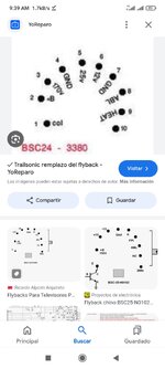

Hola, estoy reparando un monitor de 9 pulgadas de un torno ROMI. Tiene el Flyback quemado porque ya intercambié con otro flyback de un monitor igual y funcionó ( estuvo mucho tiempo encendido para probar). El tema es que ese flyback no se consigue en argentina, el modelo es SAMPO FDA038 2529664A01 LE6504T1 MADE IN TAIWAN. Adjunto foto para referencia. Si no consigo uno igual me gustaría adaptar uno, que tendría que tener en cuenta? Con que sea para monitor de mas pulgadas ya es suficiente? Tengo que ver algún bobinado? El flyback este tiene bobinados "pegados" por lo que no puedo determinar correctamente la posición de las bobinas como van original, y al otro flyback ya no tengo acceso. SaludosWhatsApp Image 2022-06-07 at 3.51.31 PM (1).jpeg

Si el monitor es de 9 pulgadas, es altamente probable que eso funcione a 15625 hrz horizontal y / 25/30 vertical.
Ergo, serian 625 líneas horizontales o cerca.
Por eso tu formato "standart" mas cercano sería, cualquier monitor viejo que acepte --> 640x480 -->50/60 hrz y probar suerte.
Como sea, el torno ya vendría pidiendo pista parece, pero si no hay mucho recato por la estética. ¡quien le dice ?
Por ahi mandando la señal de video ya le alcanza para lograrlo.
A veces viene todo mezclado y otras viene el sincronismo VyH, por separado.
Si tiene manuales del Torno por ahi aclara que tipo de señal de video usa ese.
Le digo porque hice varias adaptaciones para tornos y otra máquinas que usaban ese tipo de monitores.
Por lo comun, los monitores traen el sincronismo aparte. Yo les hacia una paquita para convetirlo en compuesto y despues le mandaba a cualquier TV analógica de frente march.

Teniendo en cuenta el tamaño del monitor y el flyback, y posiblemente sea blanco y negro, dudo consigas respuesto, y mucho menos reemplazar.
Quizas buscando disposiciones similares, pero van haber bobinas sueltas que pueden no ser recomendable dejarlas asi.
Si quieres probar, deberas conseguir un monitor/tv de menos de 14 pulgadas, ya que el alto voltaje suelen ser de menos de 20000V (veinte mil), y los de mas pulgadas arrancan desde los 23000V (veinti tres mil) en adelante
