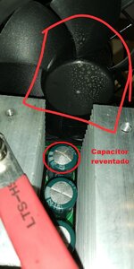

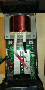

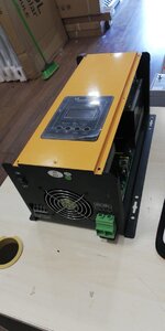

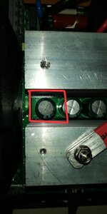

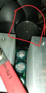

Buenos días.
Me presento, soy Aurelio. Soy nuevo en el Foro. 2
Tengo un inversor Onda Pura de 2000W 24V (rp-series)
Este fue probado y entregado a un cliente, el cual a la tarde, realizando la instalación por sus propios medios, nos lo trajo en mal estado (este directamente no enciende).
Al abrirlo, noto que hay un liquido "aceitoso" en la tapa por debajo del Display (no le presto atención). Y al pasar los días, noto que hay un capacitor "reventado".
Este capacitor, emitió ese liquido, el cual mancho tanto la tapa, como el disipador y la parte trasera del ventilador.
Mi pregunta es: ¿Saben ustedes porque razón un capacitor podría reventar como este? En otro foro lei que puede ser por 3 razones:
1) Conectado a polaridad invertida-.
2) Conectado a una mayor tensión que la correspondiente-.
3) Conectado a corriente alterna-.
Favor, si me pueden ayudar al respecto, estaría muy agradecido de poder aprender mas sobre este gran mundo de la electrónica.
El capacitor es de: 2200uF 35V
CD286
VENT
+105°C
P 2
Adjunto fotos. Muchas gracias por sus respuestas.
¡Saludos!

Exactamente . . . o una falla en el capacitor . . .
Hola, habría que verificar si ese condensador dañado está en paralelo a los condensadores vecinos.
Si sufrió un exceso de tensión, los restantes podrían estar fatigados o dañados, aunque no muestren signos.
Habría que preguntar a la persona que manipuló, que fue realmente lo que hizo.
Esos caps estan paralelo a las baterias, bien cerca del trafo y los mosfets, seguro que se comen unos picos de corriente terribles y de paso en alta frecuencia, si anda, solo cambia el capacitor por otro, si podes de mayor voltaje y si podes pone un diodo rapido paralelo a los caps para suprimir algún pico inverso, si tiene snuber revisalo (suele ser un cap y una R paralelo al primario del trafo
Hola a todos , seguramente lo que hice ese capacitor explotar fue una elevada tenperatura interna que aumento demasiadamente la pressión interna a el ,y asi reventando !
Eso puede sener por varias causas tales como : excesso de tensión aplicada , tensión al reves , alta curriente AC circulante por el , etc.....
Lo mejor a hacer es substituir por otro nuevo ( 0Km) y porque non substituir tanbien los otros capacitores viziño si estan en paralelo ( seguro murio de tan viejo).
Despues poner en marcha ese equipo y medir la tenperatura que levanta en ese conponente.
!Suerte en lo mantenimiento!
Att,
Daniel Lopes.
