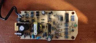

Cargador Bosch AL 1814 CV, reparación.

Entonces no abren(me refiero a la compuerta, sé que se debe decir cerrar.) de todo porqué solo uso 2.9v? lo que da el multímetro en modo diodo. Probaré eso solo por curiosidad, pero creo que DOSMETROS No se equivoca.
He medido de nuevo los dos, me da 1.1KOhm los dos en un sentido, si invierto las puntas se queda pensando en el rango de KOhm muy extraño porque se mueve de MOhm a KOhm y ahí se queda sin dar un valor.
DOSMETROS vio algo que no nos dice ja ja ja. DOSMETROS ¿crees que se arregla solo con cambiar los Optos? ¿Puedo poner el PC817 en sustitución del L817A?

Los que tenía el cargador los he quemado porque se me olvidó la resistencia. y los que tengo que he preguntado si puedo usarlos en sustitución, ya que como dije aguantan diferentes intensidades, los probé y hacen cosas raras en las mediciones entre el pin 3 y 4, en un sentido 140 Ohm y en el otro uno 4kOhm y otro 170 Ohm en un sentido y 1kOhm en el otro, no entiendo nada, por eso pido ayuda a alguien que tenga experiencia. Esto lo hice esta vez aplicando 5V como dijeron más atrás usando una resistencia de 1kOhm para alimentar pin 2 y el 1 directo. Aunque me tome la libertad de ponerle una de 250Ohm aprox. basándome en el datasheet y en la ley de Ohm. ya que dice que soportan el L817A 60mA y el pc817 50mA.

Perdón, no quise ofender. Yo puedo razonar y lo he hecho, pero ya dije que no soy un experto, por eso prefiero confirmar mis razonamientos ya que como bien dije prefiero conectarlo a la red cuando esté seguro de que no se va a volver quemar todo, creo que es una buena forma de pensar, en vez de ir tostando componentes por que sobran, no es el caso. Como bien dije no voy a cobrar por mi tiempo solo los componentes, y ya antes de abrir el hilo estuve "un día" probando componentes y queme todo, de ahí que pida ayuda hay algo que se escapa a mi entendimiento. Por eso confío en los expertos del foro.
Aporté el esquema que es una "foto" señalé lo que cambié, y en otro lo que se estropeó la segunda vez, adjunte las fotos que me pidieron. No es un frankenstein, venía de fabrica. Yo la verdad creo que he sido bastante directo en mis razonamientos y los problemas. Por eso por favor no te ofendas. Simplemente quiero que no se vuelva a quemar. Yo puedo añadir todo lo que digáis, optos o lo que sea, pero cuanto más añada más cosas que se quemarán si no estoy seguro de haber solventado la falla inicial.
PD: ya he hecho todo lo que dijeron, Levante todo, testeé todo y cambié lo que parecía fuera de valor incluso si estaba un poco cerca, puse los optos esos que no sé si se pueden sustituir, etc. Pero sigo sin saber si lo que dije pudo ser el desencadenante de la falla y como se produjo.
También cambié ese condensador monolítico 152 por uno cerámico de lenteja, cosa que no sé si es recomendable por eso he preguntado. Ya qué el monolítico se usa en alta frecuencia.

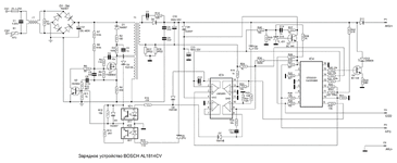

Este cargador Bosch se puede estar dañando porque no está funcionando bien el circuito de estabilización y sensado del voltaje de salida. El voltaje de salida debe ser inferior a 27 Volts (cuánto dice la pegatina de la cubierta del cargador?). Acorde a la imagen que adjunto el voltaje de salida es sensado a través del Zener V17 de 27 Volts que se aplica a uno de lis optoacopladores y que entonces apaga la conducción del MOSFET del primario de la fuente, así que pienso debes revisar, primero los dos optoacopladores y después el Zener de 27 Volts y el resistor 120 ohms (R19). Saludos

Puedes probar sustituyendo el Zener de 27 Volts por uno de un valor más pequeño, digamos entre 20 y 27 Volts(aclaro solamente para probar que no se dañen los componentes del lado primario), si funciona bien entonces buscas un Zener de 27 Volts para sustituir el averiado

La resistencia está bien, el diodo zener me da 773mV Ir=2nA c =29pF, creo que este no es el modo de medir correctamente un zener, he usado el tester.

Debe funcionar para cargar baterías de ión de litio, por eso el thermistor NTC que se muestra en el circuito, y que espero esté ubicado dentro del pack de baterías que se van a cargar, para sensar la temperatura de las baterías durante el proceso de carga y evitar así que puedan estallar por un sobrecalentamiento. Esta parte del circuito funciona con el comparador cuádruple que se muestra y el otro optoacoplador. Revisa también el TL431(Diodo Zener ajustable) (N2)

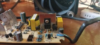

Si ese Termistor en el esquema del secundario indica una de las patillas que hacen contacto con la batería te adjunto una foto. y ya que hablamos de termistor en la entrada tiene uno que está cerca del disipador del mosfet, no sé si debo acercarlo a este disipador te adjunto una foto. ¿crees que debe ir "pegado" al disipador?
Encontré N2, vere el datasheet y a ver como pruebo eso. GRACIAS!
Algo que no entiendo es el bobinado del secundario me da muy baja resistencia 0.2 Ohm lo mismo que si junto los cables del multímetro, ¿crees que puede estar quemado?

Acá otro esquema del cargador Bosch
Entiendo que en caso de estar en corto el secundario del trafo estas resistencias se habrían quemado ¿o estoy equivocado? R17 y R18.
¿Y tampoco encendería el LED verde D12? cosa que sucedió al mismo tiempo que exploto todo.

"Yo te agradezco que hayas encontrado la falla, he hecho todo lo que dijiste, he seguido tus razonamientos y ya está arreglado. Gracias."
