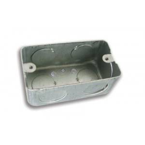

Se me hace que donde está ese tomacorriente y te paso no sola 1 si no varias veces, es obvio que el problema esta ahí, tenés el (Fase (+) pegado a la caja de la toma, entonces como el chasis de la fuente de la pc esta puesta a tierra pues queda todo el chasis o Case con (+) y tu haces masa (Neutro (-) pues(n):facepalm:
Muchas veces pasa ello sea con (-) o (+) queda haciendo un falso contacto en la caja de la toma, sea porque se pelo el cable mal aislado :unsure: Yo de ti ya hubiera revisado mi instalación de trabajo y esa toma come chasis:LOL:
