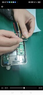

Tengo un portero eléctrico en marca belcom la cerradura funciona mediante un pulso de 18 voltios, quiero reemplazarlo con una cerradura China de esas que son Smart, pero estás no funcionan mediante un pulso eléctrico sino a través de un puente en dos pines, quisiera saber si hay algún dispositivo que me pueda generar ese puente pasando este voltaje para ya no tener que hacer un nuevo cableado ya que estos 18 voltios también sirven para hacer funcionar el intercomunicador.

El pulso dura lo que pulses el interruptor del intercomunicador, el típico de los edificios de apartamentos, este activa la bobina que abre la cerradura, el de la cerradura China es un simple interruptor, cerrando los dos cables como en la foto. Unes el cable blanco y plomo y se abre, lo que necesitaria sería así como una bobina que genere el cierre del circuito , o como un contactor, aunque lo ideal sería que solo genere un solo cierre corto por más que se apriete largo tiempo el botón de apertura del intercomunicador
Relé.
Simplemente busca un relé de 18Vdc y que sus contactos soporten la corriente que consuma tu cerradura. Entiendo que cualquier relé de 18v te va a servir.

Los 18v los conectas a la bobina (ojo, puede que tenga polaridad), y los cables que tienen que hacer contacto al común y al normalmente abierto.
Eso el relé no lo va a hacer.

Las cerraduras tipicas de portero, son de alterna, por eso hacen ruido cuando se activan, tenes que verificar si eso es alterna o continua.
Una relé soluciona todo el tema, pero la tensión y el tipo de tensión es determinante.
Olvidate del tiempo, si se quedan apretando el boton, tambien lo hará el relé, y si eso no te sirve, hay que hacer un monoestable y calcular el tiempo.
