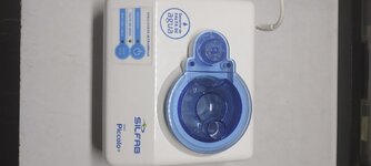

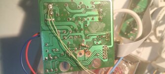

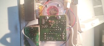

Me explotó el nebulizador, literalmente hablando.
La autopsia reveló que se estuvo mojado desde hace tiempo, lo que carcomió varios componentes y al humedecerse la placa, formó un arco que carcomio el pertinax generando un bonito agujero.
El tema es que FALTAN componentes que desaparecieron por la oxidación y posterior explosión. Aparentemente faltan 2 resistencias y 2 diodos
¿ Alguien tendrá el circuito de este artefacto ? :unsure:

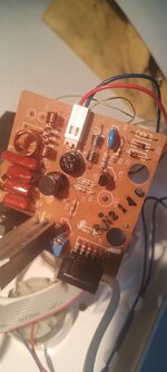

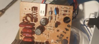

Hola que tal. Viendo el foro veo un colega que necesita ayuda por lo tanto me acuerdo que tengo uno x ahi pendiente de reparacion (cambio de piezo) desarmo y saco fotos. D1 y D2 1N4148, R5=R6=4,7K, R10=4,7M. Mas info avisame, cordial saludo y espero que sirva circuito no lo tengo ...
