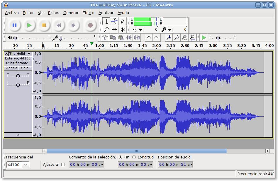

Capturo con una Sound Blaster Extigy, que está muy obsoleta, pero es mi niña bonita
También les doy una normalización RIAA, y algunas grabaciones poco afortunadas en frecuencias bajas ó altas, las realzo con un ecualizador que incorposa una mesita de mezclas profesional que tengo hace un montón de años.
Luego normalizo los niveles de audio para que todos los temas suenen con la misma potencia, con eso se evita que algunos temas suenen mas fuerte que otros y la molestia de tener que estar ajustando el volumen constantmente.
A los temas les recorto todo el tiempo extra que sobra despues de la grabación, ya que les dejo mucho espacio en blanco al comienzo y al final (A veces se escucha el final de la otra canción y el pricipio de la que viene. Recortando el tiempo extra del principio y dejando un par de segundos antes del comienzo, le hago un "fade - in" que va de 0 al 100% en un segundo o como mucho segundo y medio, así el tema entra con total naturalidad y sin ruidos.
Cuando termina el tema, si las picadas desvirtuan el final que suele ser un "fade - out" en la mayoría de los casos, lo recorto y le aplico un "fade - out" nuevo que va desde el 100% a cero en 4 - 10 segundos, según sea el caso. De esta forma el tema "sale" totalmente limpio.
