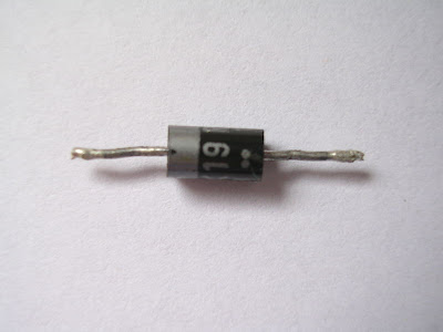

empezá revisando los filtro (condensadores) de la fuente, siempre falla alli ,medi las tenciones si son las correctas y si falla alguna
PD:
también revisa si algun diodo no se puso en corto
si los diodos de la fuente se ponen en corto en ocasiones
