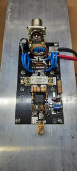

Hola Daniel, tengo un pallet para MRF151G con transistor marca Larcan SRF3943-2, el técnico que me dono el transistor me dice que es igual a MRF151G, busque hoja de datos pero no encontré nada de data del SRF3943-2!
Te comento y no logro pasar de los 20mA de Bias, hice el procedimiento descrito y llego a los 2.7v de Bias pero no sobrepasa los 20mA. Pero funciona y obtenido 250W. pero tengo dudas que algo este mal y quemar el transistor!!
Lo tengo funcionando con estos parámetros:
Bias: 1.6v
Alimentación: 48v
Corriente del pallet: 8Amper
Potencia Exitacion: 3w
Potencia salida: 250W
Funciona pero me preocupa no poder ajustar correctamente la corriente del Bias.

Bueno , quizaz no logre sacar los bendictos 200mA de curriente quiescente porque ese nuevo transistor LDMOS que te fue regalado necesite de algo mas que solamente 2,7Voltios en su VGS.
!La dica que te dejo es que NO toque en nada , time que gaña NO si canbia !
Si al acaso NO tuviese en las manos la potenzia final deseada ( 250W) , ay si podrias tentar sacar un poco mas de curriente quiesciente dese nuevo transistor , pero como ahora si queda ya es bueno !
!OJO con la potenzia reflejada de la Antena , eso si tiene poder para estropiar lo transistor !
!Te recomendo altamente poner ( o ayustar) un protector de ROE que salte con una ROE major que 2:1 en la salida de Antena!
Dudas adicionaes , pregunte es un gusto platicar sobre ese tema.
!Saludos desde Brasil!

Caro Don marcosqui mirando mejor para la foto posteada arriba puedo veer claramente que lo conector UHF henbra enpleyado en la salida de RF es un pedorro Chino , ese totalmente inadecuado a la frequenzia y potenzia aca enpleyada .
!Te recomendo altamente a olvidar ese tipo de conector que es una verdadera porqueria , busque por conectores UHF henbra con ayslamento de Téflon !

jeje si son muy pedorros pero era lo que tenia para probar pero ya tengo encargados nuevos conectores plata teflon y ademas voy a ponerle N. La semana próxima comento alguna novedad. Gracias
Saludos desde Argentina!

Luego de ver tu mensaje recuerdo algunas cosas: el MOS originalmente usado creo fue otro. Ahora el transistor MOS SRF3943-2 es de 250W por tanto está bien, para tu sistema usa productos de buena calidad porque esos son los que restan siempre y al final terminas pagando caro por ahorrarte en esos detalles.
