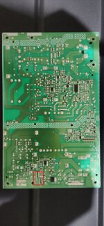

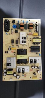

Buenas tardes, grupo. ¿Alguien me podría indicar cómo bajar voltaje hacia el backlight?
Y
a que me marca 143 Voltios y los quema.
El TV tiene 45 LED de 3 Voltios cada uno.
L
es adjunto fotos. Desde ya, muchas gracias y que tengan un excelente día.20230512_142220.jpg20230512_142254.jpg20230512_142301.jpg
Los led's se queman por exceso de corriente, no de tensión !!!!!
Lo que se debe hacer es bajar la corriente que circula por la serie, indudablemente eso disminuirá la tensión pero el problema real es la corriente en mA !!!!!
A buscar el esquemático y/o Manual de servicio de ese tv, San Google es tu mejor amigo !!!!!
Salu2.-
No sé si habrá manual, pero siempre debes indicar si ya intentaste buscarlo.
En caso que ya lo hayas hecho y no tuviste éxito, estoy partiendo del supuesto que las resistencias que marqué en rojo están encargadas del sensado de corriente del MOSFET, pero antes de retirar/modificar cualquier cosa, sería útil que indiques cuál es el número del integrado de 8 pines que está cerca de las resistencias que marqué en rojo y también el probable MOSFET que está por ahí (el SMD).

Retira 2 resistencias de las que se marcaron en el recuadro rojo.
Pero algo importante es que entiendas que como ya te explicaron, lo que se modifica acá es la corriente. El voltaje puede que varíe poco, pero lo que se modifica dramáticamente es la corriente de consumo al hacer estos cambios.
Es por ello que lo importante es que midas LA CORRIENTE antes y después de la reforma que hagas. Debes medirla, compararla y luego esperando que publiques tus resultados acá como retribución a la ayuda que recibiste.

Perfecto, hantes de sacar las 2 resistencias que me nombraron me medía 112 Voltios y ahora sacando esas resistencias me marca 104 Voltios.
¿E
stará bien esa medida? Si a 104 lo divido entre 45 LED que tiene, me da un consumo de 2.32 Voltios y los LED son de 3 V. ¿Está bien?
Perfecto hantes de sacar las 2 resistencia que me nombraron me media 112voltios y ahora sacando esas resistencias me marca 104 voltios estará bien esas medida ? So a104 lo divido en 45 led que tiene me da un consumo de 2.32 voltios y los led son de 3v esta bien ?
No sabes el consumo, porque el consumo se refiere a la corriente consumida por la carga (medida en Amperes).
No mediste corriente ni comparaste el consumo antes y después de la reforma. Lo que hiciste fue comparar la tensión/voltaje y a la luz de eso, hubo un cambio leve, pero no significativo (pasaste de 2.48V x led a 2.31V x led), porque lo realmente útil es que tal como se te dijo, hubieras medido y comparado la corriente consumida.
Estos errores llevan a muchas personas, incluso técnicos a sacar malas conclusiones de que la reforma hecha no fue importante, porque justamente el error es de ellos, al no medir ni comparar la corriente, que es el parámetro que realmente importa modificar en estos cambios.
Mejor usa Google para estudiar y entender estas diferencias, porque son claves para hacer este tipo de ajustes en el mundo de los televisores.
