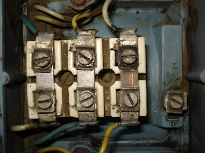

lo que me llama la atencion es que al sacar la tapa donde se le da el encendido , del interior del motor salen por un lado 3 cables que van conectador al selector de encendido del motor y por otro lado hay otros 3 cables que estan sin uso (con tapon) pero evidentemente son del bobinado , ( de fabrica ) , se ve en la foto ,tal vez por eso en el sticker dice , " este equipo sale de fabrica conectado para 380v" pero tal vez admite otra tension , sera posible eso??

esos 3 cables que van al selector son los que se energizan, los otros 3 que estan juntos es la forma de ponerlos en estrella, aca viene lo que dijo edu, estrella para 380 triangulo para 220

Los motores trifasicos "normalmente" tienen una bornera en la carcaza que te permite cambiar de conexion estrella(380) a triangulo(220).
Podes cambiarla tranquilamente modificando los cables. Eso si, primero tenes que identificar bien los cables porque si conectas una bobina al reves podes quemar el motor.
-- Identifica los tres cables de entrada del motor con un 1 (por ejemplo), ayuda que son los tres de distinto color y se supone que colores iguales son de una misma bobina.
-- Idem con un 0 (por ejemplo) los tres que estan unidos.
-- Deshaces el nudo y conectas y las volves a conectar segun el diagrama

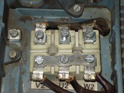

Las borneras que llevan los motores son asi:
Conexion estrella
Conexion triangulo:
Las bobina estan conectadas de esta forma (comienzo de una bobina en un borne y fin en el de al lado):
Y te repito: No pierdas la identificacion de los extremos, porque conectando una bobina al reves podes quemar el motor.

una ultima pregunta: Eduardo en el diagrama que adjuntaste el primer circuito se refiere a la conexion "estrella" ( que es la actual del motor) y la otra es la conexion "triangulo" ( que le debo hacer al motor) porque lei bastante sobre conexion estrella y triangulo pero no entendia bien como se realizaba hasta ahora.
Es asi.
Es util porque el mismo motor te sirve para dos tensiones y en motores grandes ademas para hacer un arranque estrella-triangulo.
