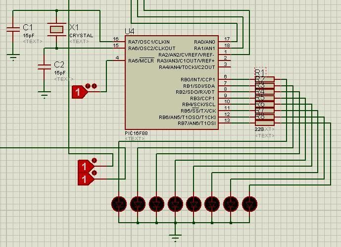

Hola, quisiera saber cómo controlar la velocidad ascendente y descendentemente de las secuencias. Con dos pulsos en el puerto A3 y A4 respectivamente.
Eso es una, además cómo declaro los puertos A5 para reset y A6 y A7 para el oscilador, por que solo declaré ::
set_tris_b(0x00);
set_tris_a(0xFF); //Todos los puertos A como entradas
Anteriormente, utilicé el pic16F84 hay no hubo problemas en declarar los puertos, Pero no habia mucho espacio para lo que requería, por tanto, ahora uso el 16F88, y pues solo cambié esto:
#include <16f88.h>
y lo demás lo dejé como está. La simulación en Proteus ISIS está bien, pero como ven la declaracion del puerto A esta mal a mi entender. por que solo estoy utilizando como entradas:
A0, A1, A2 y bueno Tambien A5 como reset.
Bueno, esas son mis dos dudas, gracias por tomarse la molestia de leer.
PD: si existe algun tema en el foro, linkeemenla, porque eh buscado y no eh encontrado algún tema parecido a lo que busco.

Sucede que el 16F88 tiene configurado por defecto al PORTA como pines análogos, por eso es necesario hacerlos digitales.
setup_comparator(NC_NC_NC_NC);
SETUP_ADC_PORTS(NO_ANALOGS);
Si deseas, coloca esto en la parte de configuración.
#use fast_io(a)
PD: Para ahorrarte estos detalles utiliza el Wizard del CCS.
