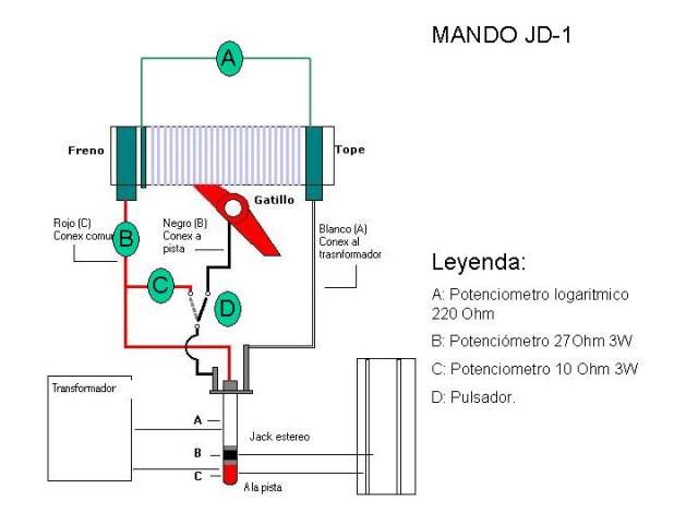

la cuestion es que quiero aplicar algunas regulaciones a mi mando resistivo (un parma economy,con resistencia de 45Ω, por si quereis saber el modelo)
las regulaciones para el freno y la sensibilidad (variar la resistencia del mando) las tengo mas o menos claras gracias a este esquema:
pero me falta una de las regulaciones mas importantes y beneficiosas, que viene a ser lo que llaman anti-spin, que seria como una especie de control de traccion
he visto como alguna gente se ha construido uno, pero que, en realidad no funciona exactamente como es deseado, ya que, segun los esquemas que he encontrado de anti-spin, retrasa la entrada de potencia con respecto al gatillo, pero entra igualmente brusca

En mi modesta opinión en un mando resistivo no se puede hacer NADA. (igual me equivoco)
en cuanto al anti spin no lo se, pero con el tema de regulacion de freno, sensibilidad y freno de mano, si
el esquema superior es completamente funcional, comprobado por unos cuantos foreros del foro slotadictos
pero mi interes esta en el anti-spin, que yo creo que si que se debe poder hacer(ya que, mediante una aplicacion mecanica, se podria hacer) pero no se exactamente como, por eso vengo a preguntarlo
aun asi, gracias por tu respuesta

No se me ocurre como hacerlo en base a "Solo" el control resistivo.
Distinto sería el caso si fuera electrónico.
a ver, el componente principal del mando deberia ser la resistencia que lleva de serie, pero la intencion con el antispin es que si que quiero que sea un componente electronico, a parte de la resistencia, que consiga realizar lo explicado al principio del tema
tengo en mente una manera mecanica para hacerlo, pero claro, no seria tan fiable como si se pudiera conseguir de una forma electronica
y todavia no me animo a hacerlo electronico por que yo y la soldadura de precision con estaño no somos demasiado amigos (mi pulso con el soldador es infame), aunque si conozco algun esquema para realizarlo, pero mi interes esta en el mando resistivo, ya que si se ha conseguido hacer un retardador de respuesta, pero no el antispin en si
aun asi, gracias
un saludo!!

a ver, por lo que he conseguido entender, que creo que para el tiempo que llevo sin tocar la electronica, no esta mal, este esquema de anti-spin es bastante similar a el sistema aplicado en la imagen que adjunto, por lo que creo que su funcionamiento sera similar, y por tanto, no se si me servira
aun asi, intentare probarlo

bueno, despues de probar el sistema, la funcion es la misma que la del artilugio de la foto que yo mostré, retrasa la entrada de tension, pero entra de golpe, y no progresivamente
asi que, finalmente, me he decidido a realizar un artilugio electronico a base de diodos, ya que, al final, resulta mucho mas conveniente y util
