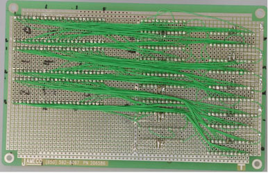

Así como de repente me acordé de la técnica de wire wrapping :unsure::unsure:
Como me gustaba hacer rulitos :cool: :cool:
Yo aún conservo mi tubito de una fibra, con el agujerito para el cable a unos 2 mm del borde, ya casi no lo uso por no usar cable unifilar, pero de vez en cuando, me salva.
