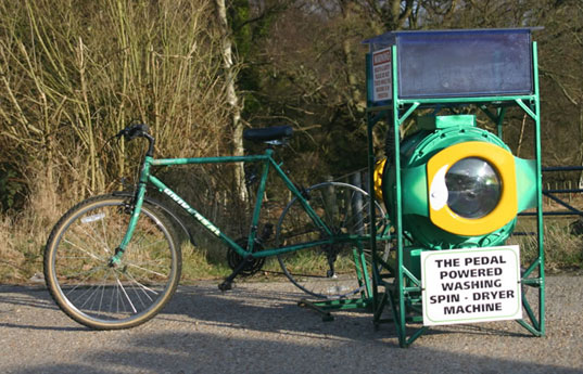

Disculpen, pero esto está regalado para el chiste machista :LOL:
Modelo para hombres:
Modelos para mujeres:
