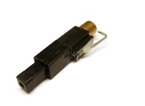

hola a todos , hace un tiempo que deseo hacer un microfono piezo-electrico en barra casero . ¿alguien me podria orientar como lo puedo hacer ? desde ya muchas gracias . ...
Podrías rescatar el cristal de un encendedor piezoeléctrico :unsure:
Amigo, referente a piezoelectrico en "barra", no es muy claro, pero puedes implementar un pequeño buzzer piezoelectrico, por sus caracteristicas este responde a mayor fcia. del espectro audible, como la impedancia es elevada deberas utilizar un op-amp.
La sal de Rochelle se usaba hace mas de 50 años. Ahora son todos cerámicos o similares.
Al decir "en barra" deduzco que es para guitarra. Eso es otra cosa y difícil de hacer.
Ok, quiza no se use la sal de Rochelle actualmente, pero para un proyecto DIY creo que es mas facil de adquirir que otros elementos.
Aqui un video.
de como obtener algunos cristales.
