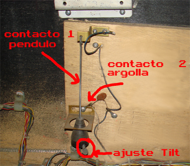

si normalmente usan un pendulo
http://www.retrogames.cl/imagenes/flippers/tilt.jpg
Resorte blando, y un arito , cuando tenes un impacto io un cambio de posicion la inercia hace que el resorte toque alguna parte del arito y buaaalllaaaa
El sistema del resortito con un arito para detectar impactitos NO es el mas adecuado, jeje ;) Estaciona en una pendiente, que pasa?

Ese sistema es el que usan las maquinas de flippers (lo vi en un programa llamado slice en el que cortaron un flipper :LOL:)
De todos modos concuerdo con el la idea de una calle inclinada no seria muy bueno que digamos
