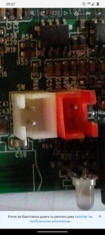

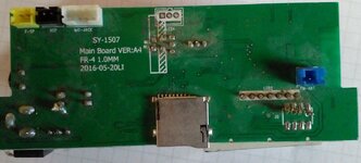

Como se conecta esta placa?
Es una placa pre amplificadore de audio, la tengo de hace tiempo pero no se como conectarla.
Si alguién sabe como conectarla, desde ya le agradezco.

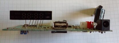

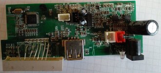

No pareciera. Veo que tiene conector para una antena de FM, una antena en el PCB que seguramente es para Bluetooth, puerto USB y de lectura/escritura micro SD.
Domo ya te adelantaron es muy parecido a esos módulos que vienen para agregar dichas conexiones/funcionalidades a aparatos antiguos.
Me juego más a qué es de algún parlante portátil recargable...
Tiene el Jack DC y pines para batería (seguramente una 18650).
Las entradas de señal, podrían llegar a ser los 3 pines del conector negro que está justo arriba del USB....
Parece entrar a algún I.C pre-amplificador y de ahí seguir hasta los 2 I.C amplificadores de 8 pines cada uno. Y tenér las salidas del otro lado del PCB (Conectores Amarillo y negro)
Yo reciclé un módulo de esos y la verdad me hice un dispositivo capaz de enviar audio de bluetooth, usb, radio a un amplificador de potencia, claro anulando los amplificadores originales y enviar esas salidas hacia un jack de audio hembra de 3.5 mm, recomiendo que lo recicles con el gabinete en caso de tenerlo para poder adaptarlo como lo hice yo, no es difícil de conectarlo al menos a mi no se me complicó mucho, puedes hacer lo mismo que yo.
Hola Alexis0159, esa es mi intención. A donde van conectados los cables rojo y negro?? Tenes una imagen donde conectas los cables??
Por lo que veo en las fotos donde muestras el módulo hay un conector rojo y uno blanco al lado supongo que ahí iria la alimentación de la batería y si tu batería no tiene ningún conector trata de conseguir uno que encaje y le conectas la batería
Sobre el conector blanco dice "SW" interpreto, que ahí se conecta el switch de On/Off.
Y abajo , más cercano al Conector rojo dice "Bat" dónde iría la batería.
Para saber cual es Positivo y Negativo, mida continuidad entre Tierra/GND y los pines del conector "Bat", el positivo debería de pasar por el conector "SW" para Encender/Apagar el módulo.
