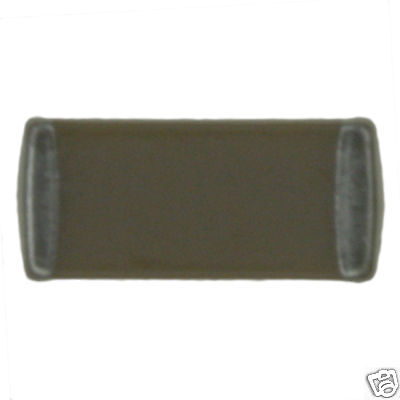

si Daniel los ATC son muy caros, estoy comprando los SMD a 3000V en tamaño de 1808 y 1810 y usaré toroides T80-2 y T80-6...
Los mica plata tambien son muy caros pero tambien quiero probar los SMD porque he hecho muchos LPF con mica plata de 500v pero solo con 5 watts y andan perfecto..

si, para 5 o 10 watts sirven estos los X7R Multilayer de 50 o 100V.
Pero yo usare capacitores X7R / COG ceramicos tipo SMD /SMT de 3000V a ver como me funcionan el Low Pass Filter alimentandolo con 200 0 300 watts en HF..
http://i.ebayimg.com/00/s/NDgwWDY0MA==/z/GEcAAMXQWlFRoclL/$(KGrHqRHJE0FGWmoq,mPBRoclK58Y!~~60_57.JPG
La tensión de ayslamento del capacitor no es lo gran problema ( incluso 3000Voltios de ayslamento es demasiado y sin real nesecidad), haora la curriente de RF que pasa por els SI , portanto yo recomendo enplear varios capacitores SMD en paralelo de modo dibidir esa curriente de RF entre els reduzindo lo calientamento por perdidas. Ese paralelo deve tener lo valor capacitivo igual a lo de proyecto original.

Bueno, acabo de terminar y probar una tarjeta con 7 filtros paso bajos para este amplificador:
con los capacitores SMD de 2000 y 3000v pero se calientan como el infierno con solo unos segundos de enviarle 150w en AM.
estoy considerando que la mejor opción son los capacitores silver mica (mica plata) para los filtros paso bajos.
Que le has puesto, cerámicos ..? Los de mica plata, también se calientan, yo los uso en muchas ocasiones. Los que mas aguantan son los de mica metálicos tipo "Unelco".
El amigo Daniel nos pondrá al tanto :D
Hola a todos ,bueno como ya aclarado lo gran problema no es la tensión de ayslamento de lo capacitor en questón y si su resistencia serie (ESR) donde las currientes de RF son elevadas y quando hay un capacitor con ESR relativamente alto su perdidas por efecto joule (calientamento) son facilmente detectables.
Una salida es agregar varios capacitores en paralelo de modo obtenir lo mismo valor capacitivo del proyecto, asi dibidimos la curriente de RF por cada capacitor bajando la dissipación en calor de cada uno.
