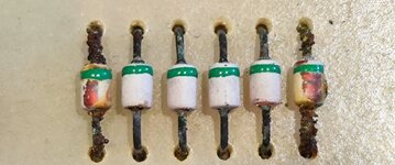

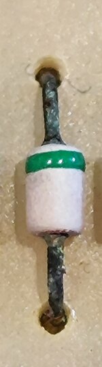

Buenas tardes,
¿Alguien sabria confirmarme que tipo de componente electronico es y su valor?
Estoy tratando de reparar mi piano yamaha porque tiene algunas teclas que no funcionan pero al desmontarlo veo que se le han quemado una especie de resistencias. Mando foto de una en buen estado para ver si alguien me puede confirmar que componente es exactamente y el valor del mismo por ver si puedo localizarlas en alguna tienda de electronica y poder repararlo
