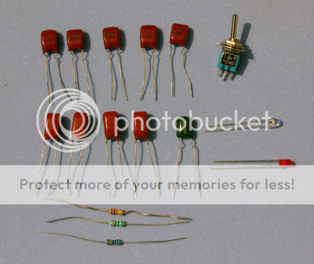

Hola, estoy pensando en hacerle la modificación Keeley Ultra a mi Boss DS-1. La información la obtuve de algunos posts y páginas, que pongo a continuación.
http://www.musiquiatra.com/viewtopic.php?f=36&t=14645&start=0
http://www.robertkeeley.com/audio6l6/dstech.html
http://www.taringa.net/posts/hazlo-tu-m ... s-ds1.html
El punto es que fui a comprar los componentes necesarios y me vendieron estos:
Según los vendedores, los condensadores de 1uF y 0,1uF (de color rojo) son de poliéster, al igual que el de 0.047uF (color verde) aunque no estoy totalmente seguro.
Las resistencias en teoría son de 20K, 2.4K y 1.5K.
El problema es que acá en México no encontré por ningún lado condensador de 220pf de mica plata o monolítico, de hecho solo lo encontré del tipo cerámico (disco/lenteja) al igual que el de 47pf que se solda entre los diodos.
¿Es necesario ponerle un condensador del tipo mica/monolítico? ¿cómo podría afectar el sonido si le pongo un cerámico normal? ¿Alguna idea de cómo puedo resolver la ausencia de este componente?
Les agradeceré muchísimo su ayuda, saludos!!!
