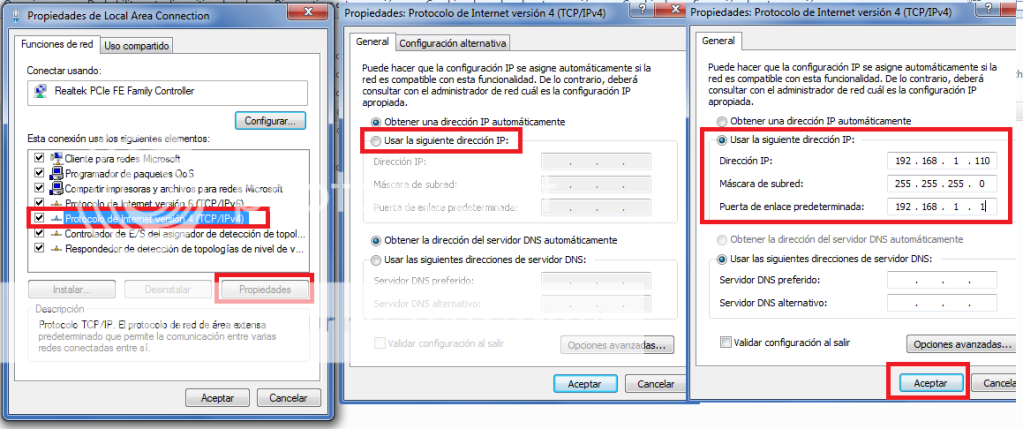

Te voy a intentar responder de la manera más concreta posible. Igual no tengo muchos datos de tu parte para hacerlo de manera objetiva.
1) - Si usas un módulo ENC28J60, nos tenés que especifar cuál es. Igual sea cuál sea no hace falta que hagas ningún adaptador de tensión, lo podés conectar directo con el PIC, respetando el sentido de las señales del puerto SPI.
2) - Hay que configurar bien los fusibles del microcontrolador, en caso de que uses un PIC18F2550 o PIC18F4550, es indiferente. Hay que tener en cuenta la configuración del oscilador para poderlo trabajar a 48Mhz, en caso de usar el puerto USB.
3) - Si haces un análisis minucioso, paso a paso, (lo cuál obviamente es lo recomendable), te vas a dar cuenta que en el archivo ENC28J60, se implementan 2 maneras de comunicarnos por SPI, una por software y otra por hardware. Trabajando por software, el compilador automáticamente regulará las velocidades para que sean las adecuadas en la comunicación con el dispositivo.
En caso de que trabajes con el puerto por Hardware, vas a tener que configurar el puerto SPI y los pines asociados a este. Teniendo en cuenta que a 48Mhz, sería imposible que la velocidad del puerto SPI se adaptara a los requerimientos de velocidad del ENC28J60.
4) - Tanto la MAC, como la dirección IP y la puerta de enlace son configurables totalmente por el usuario. Lo único que no se recomienda es cambiar la MAC.
5) - La conexión con la PC se realiza mediante un cable de red UTP cruzado y con el router se hace con un cable de red UTP recto.
6) - Hay que configurar la IP de nuestro dispositivo y la puerta de enlace para poder enlazarnos con el módulo:
Con estas recomendaciones y un estudio más minucioso lo vas a lograr (y)
Saludos !
