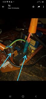

Buenas tardes,como puedo probar una tarjeta de aire acondicionado 220 por fuera,se que una linea va en el relay pero la otra es neutral o va la otra linea caliente adjunto foto

Primer consejo : Llevalo con algun tecnico...
Segundo consejo: en esos dos bornes del relay no intentes poner la "linea caliente" y la linea "neutral" porque harias un corto.
Hola Fulano, la fase principal va al terminal común de ése relay que indicas en la imagen aportada y para conectar la fase neutro, busca cerca 1 o 2 terminales macho, con la inscripción de una (N) o (CN) en la propia placa electrónica, generalmente próximas al varistor y al fusible de entrada. S@lu2
Fulano una de las patas del relé va a línea y es la que da continuidad al fusible la otra pata del relë va al compresor el neutro ya te lo dijeron para repararla pone una serie
