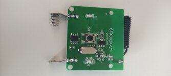

Tengo un problema para poder conectar 1 timbre inalámbrico al videoportero Tmezon. Necesito que cuando se accione el pulsador exterior del videoportero, el pulsador inalámbrico también se accione. El videoportero funciona con 12 V DC y el pulsador del timbre inalámbrico con una pila también de 12 V DC.
He visto en varios videos, que puntean el pulsador del timbre inalámbrico, y en una de las patillas, conectan un cable que trae corriente desde algún componente del telefonillo (no del videoportero, como es mi caso). He visto muchas referencias de este tipo de conexión en telefonillos antiguos, pero ninguno en videoportero.

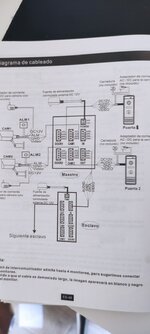

Indicar que del pulsador exterior al videoportero interior (consola) sólo le llegan 4 cables (DC 12 V, AUDIO, GND y VIDEO) y también está conectada a un transformador de 12V DC que le suministra la corriente.
Les paso fotos del pulsador inalámbrico, así como esquema del videoportero.

En general se "puentea" a GND el cable de audio cuando se presiona el pulsador, así que no es tan fácil conectar eso a la linea, deberás de medir como funciona y poner un comparador para detectar cuando la tensión cae a un cierto valor y de ahí activar el timbre inalámbrico con un transistor por ejemplo. Esta sería la opción mas "fácil".
O desarmar el portero y ver como funciona el timbre. El único que yo vi, tampoco es conectarlo directamente porque lo manejaba un chip que generaba tonos musicales. De querer sacarlo de ahí habrá que buscar la linea que activa el chip y crear un circuito de acorde.

El pulsador exterior del videoportero también tiene un pulsador con 4 patas o bornes, que al accionarlo todo el videportero interior funciona.
Como el pulsador inalámbrico también tiene un pulsador de 4 patas, si yo desmontara este pulsador, y lo sacara de su placa, y en esos bornes soldara 4 cables que podría conectar a las patas del pulsador exterior de videoportero, al pulsar creo que accionaría los 2 sistemas, el del videoportero y el del inalámbrico. ¿ sería posible.? Tanto el videoportero como el inalámbrico funcionan con 12v DC.

Aunque los dos funcionen a 12V es una muy mala idea poner en paralelo dos pulsadores de dos circuitos totalmente diferentes. Puede que no pase nada y no funcione, que no pase nada y funcione, como que se quemen una o las dos placas, emisor y videoportero.

Puedes, como indica el compañero👆, sustituir el pulsador del videoportero por uno de cuatro patillas dos circuitos y utilizar, bien aisladas, las patillas del segundo circuito para conectarlas al pulsador del emisor, en paralelo mismo.

Si no lo encuentras puedes tratar de montar un pulsador de tal forma que al pulsar el uno se pulse el pulsador añadido al mismo tiempo. No sé, poniéndolo al lado con silicona y ampliando la superficie del botón del pulsador mediante un acople, chapa o plástico fino.
O en un momento dado, montar un pulsador enroscable, de muro o como lo llamen, que sea de doble circuito y que sustituya a los dos.
