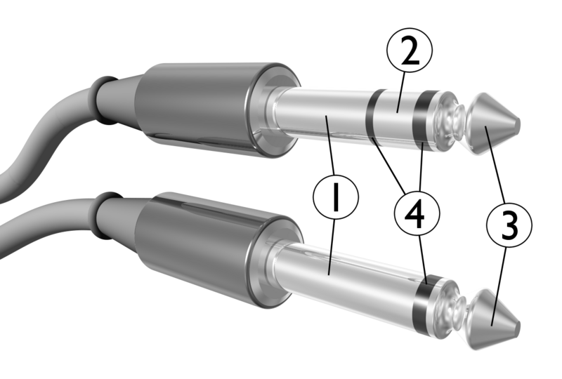

I: cuerpo: tierra
2: aro: canal der. estéreo, negativo en mono balanceado, potencia en fuentes que requieren potencia en mono
3: punta: canal izq. estéreo, positivo en mono balanceado, línea de señal en mono no balanceado
4. anillos aislantes

1.- El conector de tu imagen mi estimada y bella verogirl se llama plug, tienes razón existen mono y stereo,también les dicen ts(tip, sleeve) y trs(tip, ring, sleeve). el jack es donde entra el plug.Te dejo unas imágenes de mackie, creo que ellos deben saber algo al respecto.

4.- ese cable puede ser también el interuptor del eq que se activa en el momento que conectas el plug, me parece que lo que interrumpen es el ground osea que el sleeve del plug mono sirve como un ""puente"" para que encienda el pequeño eq que tiene la guitarra, esto siempre y cuando tenga pila, algunas son pasivas, no usan pila. Quiero decir con esto, que serian 3 cables, audio out, tierra, y tierra de retorno para el eq.

si tuvieras un conector canon, seria, 2hot, 3cold, 1ground o tierra, para el canon. Si existen guitarras stereo, he visto alguna vez una gibson stereo, pero tenia 2 conectores de salida, creo que las hay stereo con 2 salidas canon, hasta eso existe. pero aquí lo que creo es que tu guitarra es mono con el conector como te lo escribí arriba, cable de audio out, tierra, y la patita del jack que pega con el sleeve del plug va conectado al otro cable que te sobra.
