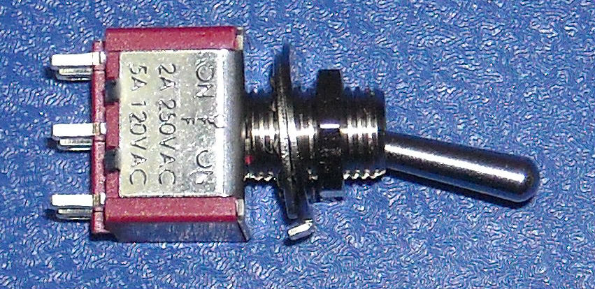

ahora mismo estoy construyendo la parte del cuadro que controlara los desvíos. esta parte consta de 2 circuitos aislados entre si.
- por un lado tengo el circuito que controla los desvíos alimentado por 15v alternos y controlados por un conmutador de 2 posiciones/2circuitos con retorno al centro (off). esta primera parte es muy sencilla: fuente de alimentación + conmutador + desvió = funciona perfecto.
- por otro lado tengo un circuito alimentado con 5v continuos que alimenta una serie de led's (que me indican la posición del desvió) y varios CI's NOR y NOT. también se conmuta con el mismo conmutador pero este con el otro circuito. también funciona perfectamente.
el circuito es el que he explicado. tengo que usar puertas lógicas porque los desvíos no tienen final de carrera y si los dejo alimentados se queman, mientras que el led si que tiene que estar alimentado continuamente. es la solución que se me ha ocurrido y con la que estoy trabajando.
PROBLEMA:
si conecto solo el circuito de 5v los leds funcionan perfectamente, después de darle a los conmutadores miles de veces no aparece ni un solo error, así que considero que el cableado de los CIs es correcto. pero cuando conecto los 15v, los leds se comportan de forma rara. aveces como debería y otras no. le doy a los conmutadores y de vez en cuando se cambia el led del otro conmutador. el desvío correspondiente a ese led no cambia, solo es el led.
lo he revisado y no hay cruces, cada circuito esta aislado pero de vez en cuando (2 veces de cada 10 aprox.) al darle a un conmutador, cambia como debería y el led del otro conmutador también.
el circuito solo tiene leds, conmutadores, CI's, resistencias para los leds y los desvíos propios de la maqueta. ningún componente mas.
se os ocurre que puede pasar? a mi lo único que se me ocurre son rollos de parásitos electromagnéticos o algo así, pero lo dudo, ademas no hay bobinas que los puedan inducir. posiblemente es absurdo, pero es que el cableado lo veo bien. creéis que pueden ser defectuosos los conmutadores? no creo que sean el problema, son nuevos, los he soldado bien, sin exceso de calor como para que se puedan romper o algo así. ademas pasa con los 2, no es solo al accionar uno de ellos.
repito que son circuitos aislados, pero puede ser un problema el tema de combinar analógico con digital?
