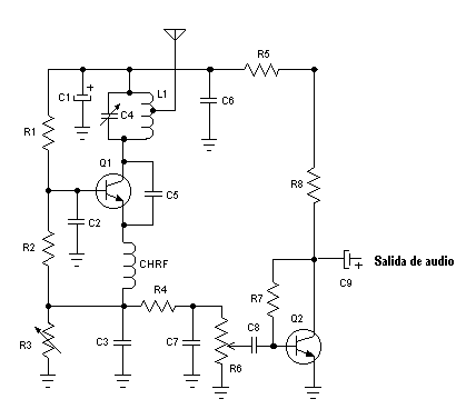

En la figura 1 se muestra el esquema del receptor:

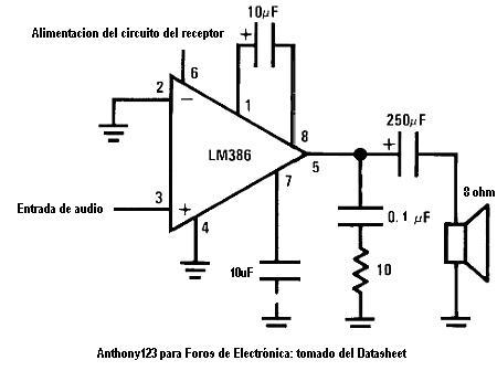

En la figura 2 se muestra el sencillo amplificador de audio a usar.

Puesta a funcionamiento
Utilice una fuente de alimentación de 9 Vcc a pilas. [Las fuentes no son recomendables: meten mucho ruido]
Como antena puede usar un trozo de almbre de 60 cm de largo. En mi caso use una antena whip a 15 metros de altura con un RG-58. De esta forma pude escuchar claramente las conversaciones de un aeropuerto a unos 20 Km (11 am)
Regule el potenciometro R3 hasta escuchar el soplido de la regeneración. Utilizando un destornillador no metálico sintonice emisoras con el trimmer C4, luego regule nuevamente el potenciometro R3 hasta tener una audición limpia y clara. Con 6 espiras en la bobina L1 deberán escucharse las estaciones de la banda de FM, con 4 espiras se sintonizará la banda aeronáutica y estaciones de TV.
Si no se obtiene regeneración por tener poca ganancia el transistor de RF BF494B, utilice un capacitor de C5 de 8,2 pF, NP0.
Como recomendacion personal, les sigiero que compren varios BF494 y utilicen el medidor de Hfe de su tester: escojan el que TRT que mas ganacia marque; de esta forma se evitaran muchos dolores de cabeza.

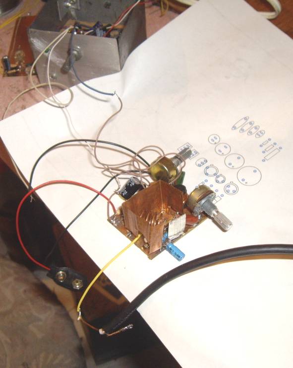

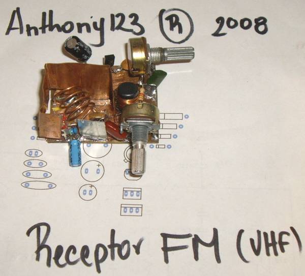

Foto del montaje (Interior)
Realizado por Anthony123 para Foros de Electrónica y sus integrandes. Saludos y diviertanse..! Ya me he gastado como 3 horas escuchando todo tipo de comunicacion FM en VHF..! (hasta CW escuche por ahi )
EDITO1: Gracias al amigo HIPATETIK de aqui del foro, tenemos un PDF que resume todo el post en paralelo a la presentacion de un PCB experimental (Estaremos a la espera de los comentarios finales y su funcionamiento)
