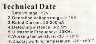

Hola, gracias por sus respuestas. No mire con detenimiento que una de las especificaciones era solo de amperaje y la otra de carga en el tiempo.
Les adjunto foto de las baterías que tengo disponible para usar y de la ficha técnica del sistema de sensores, en lo que se puede ver la variación de voltaje admisible de funcionamiento como así también la de corriente.
Por lo que me indico, si yo conecto el sistema que soporta máximo 200 mA a una batería que consume 1300 mAh o parecido, básicamente va a consumir automáticamente 200 mA constante durante un tiempo determinado según los mAh que tengo en la batería ? Y dicha batería, aportaria de forma uniforme y constante los 200 mA maximo que soporta el sistema de sensores hasta que se agote la batería o el voltaje de la misma sea menor al minimo que soporta dicho sistema de sensores
Con respecto a la conexión, es como dice switchxxi, se conecta el rojo al positivo de la batería (+) y el negro calculo que al negativo de la batería (-), suponiendo que trabaja en CC. Dejo otra foto que muestra como se conecta.

Cualquiera de las baterías te va a funcionar.
El consumo es variable, entre 20 y 200mA.
Creo que sigues confundiendo o no comprendiendo que es la corriente. A ver si es mas fácil de comprender así: La batería vendría a ser un tanque (batería) que tiene "X" cantidad de agua, el fabricante del tanque (batería) te dice que si le sacas "Y" cantidad de agua, por ejemplo, por segundo, el tanque (batería) se va a vaciar en 1 hora.
Si haces cuentas con la batería de 1300mA/h por ejemplo, y el sensor consume 200mA "constantes" la batería te va a durar 1300/200 = 6,5H aproximadamente.
Ahora bien, el tanque de agua es fijo, pero tu sed no. Un día puedes beber 5 vasos de agua, otro 20... Lo que dice el fabricante del sensor es que: Este va a tomar entre 20 y 200mA (o en el ejemplo anterior, que tu beberás entre 5 y 20 vasos). Por lo que el calculo anterior de 6,5H es para el peor caso pero eso no significa que siempre sea así, todo depende de lo que haga el sensor.
Por ejemplo, si el sensor tiene una barra de led que indica la distancia va a consumir menos cuando solo haya un led prendido que cuando estén todos prendidos. El consumo también puede variar si el sonido se activa cada 2 segundos (no hay peligro de choque) o si esta activo todo el tiempo (se esta encima de otro objeto con peligro de chocarlo).
Como ves el consumo es muy variable y todo depende de las circunstancias, pero para un calculo rápido de duración de la batería el consumo máximo es una buen aproximación.

No, las batería de litio, cargadas tiene 4.2v por celda, osea que al 100%, una batería de 3 celdas tendrá una tensión de 3 x 4,2v = 12,6v. A medida que se descarga esa tensión empezara a caer pero normalmente ese tipo de baterías no tienen tanta variación como las de otro tipo. Obvio que cuando están descargadas la tensión se desplomara.
Pero ! OJO ¡ si descargas la batería por debajo de cierto valor las dañaras rápidamente, Lo mejor es añadirles un circuito que las proteja, estos circuito cortan la batería (las desconectan) cuando la tensión cae a un cierto valor. (creo que es 3.2V por celda).
Estos circuitos de protección se denominan BMS (battery management system).
Por cálculos una batería de litio de 3 celdas te va a servir perfectamente en todo su rango (osea hasta que se vacíen y la protección corte), o mejor dicho, vas a poder extraerle casi el 100% (del rango operativo) sin que el circuito deje de funcionar.
Yo lo montaría, con una sencilla batería de 12V, en una simulación y mediría el consumo del circuito, que va a depender de los sensores, del display, del zumbador, etc. Sabiendo el consumo puedes aproximar la duración de la batería. Si lo que quieres es que esté en marcha siempre, conéctalo al positivo del coche, aunque deberás tener en cuenta ese consumo que puede descargarte la batería si no usas mucho el coche.

Hola, comento que ha funcionado perfecto todo con la batería que mencione, lo único que descargo algo rápido pero puede ser porque hace muchos años que estaba cargada y sin usar. Muchísimas gracias por los consejos !
