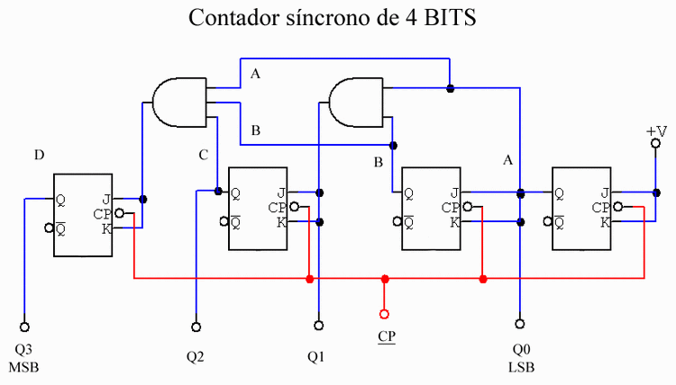

Hola soy nueva en esto y quise empesar por un contador, estoy empesando a usar circuitmaker e intente hacer este contador sincrono de 4-bits, alguien sabe como poner CP en circuitmaker?
miren este es mi diagrama esta en circuitmaker ya lo acabe segun yo, solo me falta CP, alguien sabe como ponerlo?Ver el archivo adjunto contador 4 bits.zipSin título.png
Que le hace falta a mi circuito ???

en CircuitMake el generador de pulsos se llama Pulser.
Arriba a la izquierda hay 3 cejas(Pestañas) llamadas Borwse, Search y Digital.
Selecciona con el mouse Search.
aparece un renglon llamado Name/Description En el escribe Pulser y presiona en la siguiente linea el Boton Find.

Te falta hacer falsas las entradas de los Flip-Flop's, estas las llaman RD1 y RD2. Reset Directo.
Notas el pequeño circulo en esas entradas ?
Eso quiere decir que esas entradas son ciertas cuando son bajas. quiere decir que si las queres hacer falsas qué les aplicarías.

Bueno te digo que hay que hacer falsas esas entradas. como CIERTAS son 0, FALSAS serían 1. Cierto ?
así que solo conectalas a 5V.

Analiza cuidadosamente los archivos adjuntos contenidos en el ZIP.
Estudia también las hojas de datos del 74LS107.
