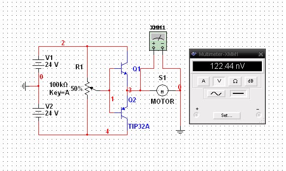

Que tal en esta practica lo que se construyó fue un pequeño amplificador de potencia que nos permite variar la velocidad y el sentido de giro de un motor CD. Este sistema puede ser aplicado a un controlador PID.
Los materiales utilizados fueron:
*Un transistor NPN y uno PNP. (TIP122 y TIP127 respectivamente)
* Un motor CD 24 Voltios, 2 Amperios máximo. (Se puede utilizar otro pero los transistores deben ser distintos)
*Un potenciómetro de 100Kohms.
*Una tablilla de experimento. (Protoboard)
*Una fuente de poder +Vcc y -Vcc.
El circuito utilizado es el siguiente:
Q1 = TIP122
Q2= TIP127
Lo que hace este circuito es que cuando el pote esta a la mitad y por ejemplo lo giras a la derecha el motor va aumnetando gradualmente de velocidad con forme se gira el pote y al girar el pote al otro lado cambia el sentido de giro del motor e igualmente va aumentendo de velocidad gradualmente.
Ahora la pregunta es que si puedo modificar este circuito para q tenga un poquito de mayor sensibilidad el motorya que cuando esta el potenciometro a la mitad y le doy un giro minimo no gira el motor es dcir se necesita un giro mayor para q vaya aumentando gradualmente la velocidad noo se si tenga q ver con el tamaño del pote o de la resisttividad de este y entonces necesito q tenga mayor sensibilidad q al menor movimiento se mueva em motor ya sea para un lado o para el otro claro gradualmente todavia.
