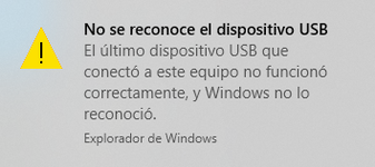

Buen día amigos.
Hace poco me sucedió que conectaron mi control con un cable en mal estado y después de eso el control dejó de funcionar. Lo ocupaba en PC sin problemas mediante el cable puesto que al ser genérico no cuenta con bluetooth, sin embargo después de lo ocurrido me marca un error como el de la imagen adjunta. Es importante mencionar que la placa del control no tiene el plástico conductor como los originales, sino que está todo soldado en una placa principal. Tengo poca experiencia en esto y mi temor es que sea un IC complicado de reponer aunque agradecería consejos para probar y descartar que sea algo analógico. Agradezco su tiempo y ayuda de antemano.
    204.6 KB · Visitas: 11
    297.8 KB · Visitas: 15
    45.2 KB · Visitas: 12
