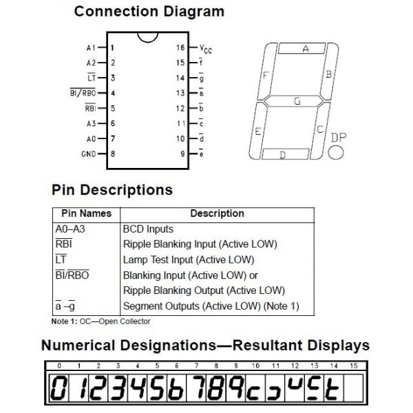

124 leds de forma independiente? On-Off o tambien vas a dar tonos de intensidad y cuantos niveles?
Para On-Off es simple... muchas latches y multiplexores tipo D
Para niveles de intensidad se requiere PWM, un micro muy rapido y mucha paciencia.... ademas de las Latches...

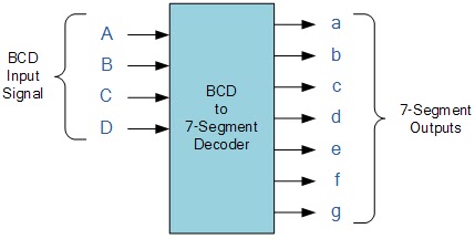

Para los displays si es que solamente se mostrarán números viene un 74LS47 o el 74LS48. Y multiplexados, no hay más, (un registro de corrimiento tampoco complica mucho las cosas). Para su intensidad se puede controlar jugando con algún transistor conectado en el común del display y una señal PWM.
Ahora, con PWM habrá que definir entre cuantos posibles valores de intensidad se manejarán los leds, potenciómetro--->ADC--->Valor PMW
Lo que me preocupa, se que no debo usar los Led directamente del o de los microcontroladores, debo usar una fuente alimentación externa de 5V.
¿Cuánta corriente aproximada será por led a máximo brillo?

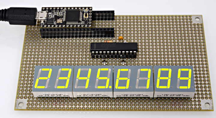

Por lo que se ve, hay que ingeniárselas para controlar tantos display de 7 seg. ya que debo evitar artarme de usar muchos IC para su control. Por lo que he estado mirando aquí, parace buena opción.
Fuente:
http://www.pjrc.com/teensy/td_libs_LedControl.html
Hoja de datos (Datasheet):
MAX7219/21
Mirando este vídeo parace que no usa mucho electrónica.
Saber más sobre él.

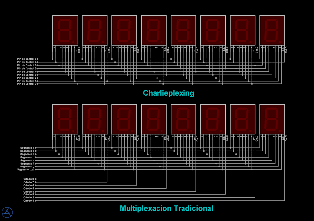

No entiendo como funciona el "Charlieplexing".
Si solo analizamos los 2 primeros displays, entonces para encenderlos:
- Display 1 activa el puerto 0.
- Display 2 activa el puerto 1.
Supongamos que es necesario encender el 1er display y es necesario encender el segmento "a" (puerto 9) y "." (puerto 1), como el segmento "." de 1 está conectado a la habilitación del display 2, lo terminás habilitando también, quedando encendido:
- Display 1: "a" y "." (puerto 9 y puerto 1).
- Display 2: "a" y "." también (puerto 9 y puerto 0).

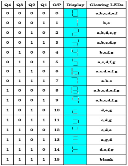

Los 74SL47/48 no encienden LEd libre, sino tiene sus códigos para que se muestren una lista ya programadas de salidas.
Si son 15 Display de 7 seg. ¿Cuántos 74Sl47 se necesitan?
¿Una por cada display? Eso seguro. :D

1) Hago unas preguntas. ¿En qué se diferencia entre el 74SL47 con el 74SL48?
2) ¿En qué se diferencia el MAX7219 con el MAX7221?
Será que no se mucho inglés y no aprecio los cambos. En cuanto a los MAX, solo veo que cambia el pin 12, para el 7219 se llama LOAD y el 7221 CS. El 7221 dice Chip Select, vale, para seleccionar un chip. Parace ser que sihay varios MAX, uno es el 7219 y los demás son el 7221. ¿Es así?

Si vas a multiplexar con un uC, el 74SL47 desaparece del proyecto, justamente esa codificación la hacés con el propio uC.
