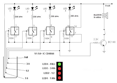

Hola:
Quiero encontrar algunos esquemas sobre control de niveles de depósitos de agua. He encontrado uno y me parece bueno.
Si encuentran más mejor, ya que estoy con un PIC para hacer el mini proyecto en realidad. Espero obtener muchas ideas con ustedes.
