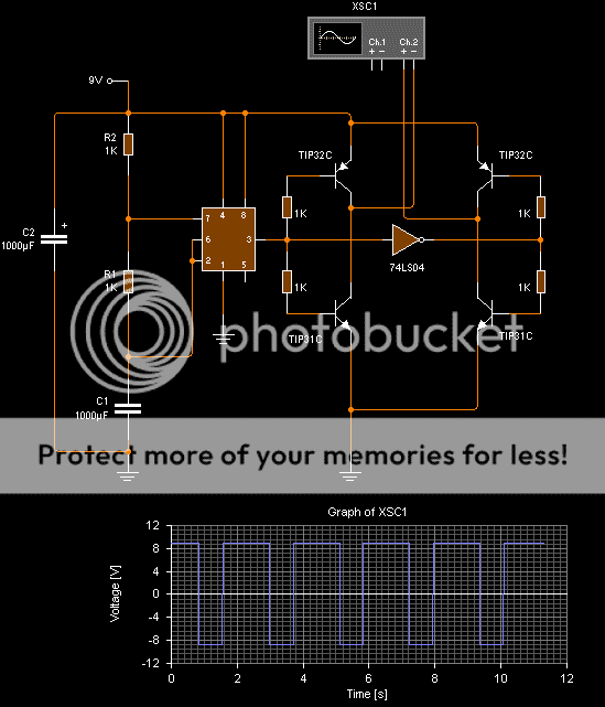

hola que tal primero que nada posteo este circuito que he creado para sacarme de algunas dudas lo que pasa es que quiero generar una corriente alterna con un ne555 para alimentar el primario de un trasformador para asi tener unos 120 volts en el secundario del mismo mi duda es este circuito se les hace viable se puede armar un circuito que haga lo mismo que este pero con pocos conponentes
