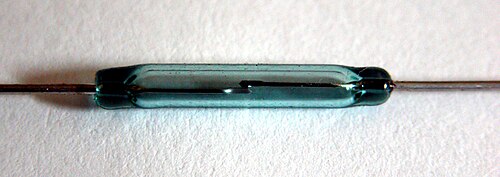

Me lo habia planteado con un sensor hall, pero no tengo espacio para colocar un iman en el passador, pues tiene que pasar por un orificio bastante justo... Por eso habia pensado en detectar el passador con la bobina
No hace falta que lo coloques sobre el pasador.
Lo puedes colocar frente al Reed Switch pero alejado
Al insertar el pasador este cierra el circuito magnético (Iman-Pasador-Reed Switch).
