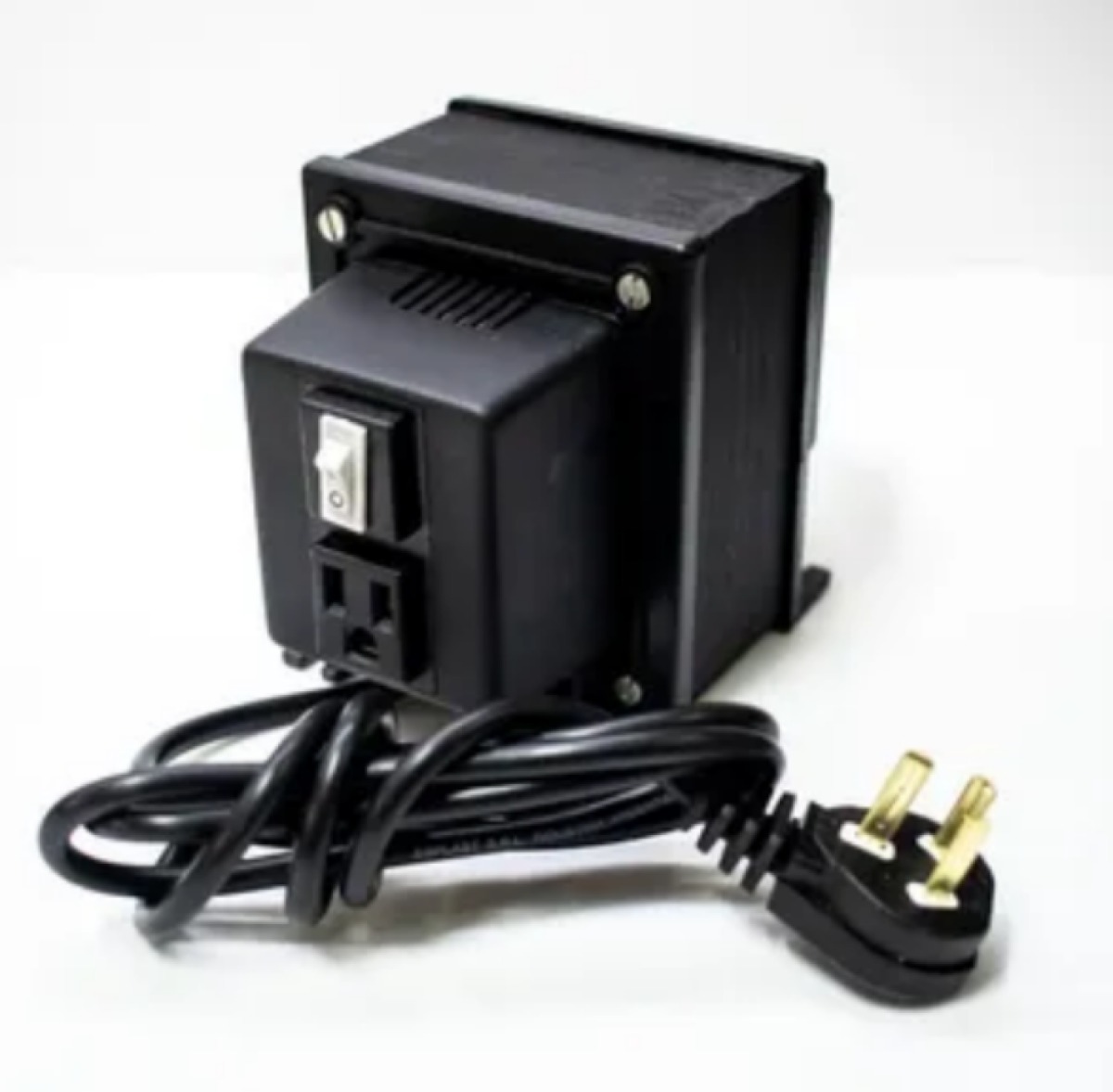

Diagrama electrónico de Estación de soldar ZD-99 48W y cómo adaptarla para 127V
Adicionalmente necesito saber si alguien sabe cómo modificar esta estación de soldadura que la tengo en 220V para usarla en 127V. Quedo atento. Gracias

Autotransformador 110-220 o 220 a 110 usado al revés
Por lo que vi en internet, dentro no es mas que un dimer de toda la vida. Debería funcionar en 127V el problema es que la potencia máxima será de casi 23W.
Si la vas a usar para cosas pequeñas, quizás te sirva tal cual esta.
No creo que haya mucha modificación posible para hacerle a la placa. Hay que ir a un transformador como sugiere Dosmetros. Aunque sabiendo los costos, casi que me compraría una estación nueva que funcione a 127V.
Gracias por ambos consejos. Voy a analizar a ver que solución busco. No cuento con mucho presupuesto ni para lo uno ni para lo otro. No obstante necesito el diagrama eléctrico por si alguien lo tiene.

Los soldadores de antes de las estaciones eran de 115V y llevaban un diodo para 220V. No se el soldador en cuestión como tendrá la conexión, pero si lleva diodo o el dimmer es de media onda habría una posibilidad de adaptarlo.
