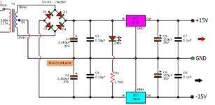

Tengo un circuito con un regulador 7915 instalado conjuntamente con un 7815 (split power supply), ambos reciben alimentación desde un mismo puente rectificador pero no trabajan por igual, la principal diferencia es que pese a que el 7815 tiene una tensión de entrada de 18Vcc y una tensión de salida 14.96V (lo cual considero correcto), el 7915 tiene una tensión de entrada de -11.17Vcc y una tensión de salida de -10.40V (por debajo de lo deseado -15V). Considero que en el caso del 7915 ambas tensiones (alimentación y salida) no son correctas, lo que no tengo claro es si el motivo, es decir, si al tener una baja tensión de alimentación tengo una baja tensión de salida o viceversa. Al obtener ambos componentes (7815 y 7915) alimentación desde el mismo puente rectificador desde donde lo a priori descarto que el problema sea la tensión de alimentación y por lo tanto me estoy centrando en la salida.
Si realizo una medición con el multímetro digital en la posición de prueba de diodo entre las patillas Output y GND en el 7915 obtengo tan solo 56 Ohms, lo cual me hace pensar que no es normal y sea una especie de corto y por lo tanto la consecuencia de esa bajada de tensión de salida . ¿Qué os parece mi teoría?
PD: He sustituido el 7815 y 7915 sin obtener mejoras e intentado aislar los componentes a la salida del 7915 pero al ser componentes tipo SMD me cuesta bastante y antes de seguir me gustaría saber vuestra opinión.
Gracias
¿Has medido los voltajes de salida del transformador?.
El transformador de alimentación es: Primario 220V a doble secundario de 18V y las tensiones de ambos son aparentemente correctas, también las medidas de la salida del puente rectificador que da alimentación al 7815 y 7915, pero al situarlo con carga lo que me extraña es que en el 7815 tenga 18.4 en Vcc y en el 7915 -11.17 en Vcc.
Faltan esquemas y fotos.
Este sería un esquema que he podido encontrar en web, no es concreto el de la tarjeta ya que no lo tengo pero sí equivalente, la medida que os comento que tengo como en corto (59Ohms) es la medida entre GND y -15V.

Lo del corte de la pista lo he realizado para probar de independizar partes de la placa, al cortar la pista se han ido los 56 Ohms entre GND y Output del 7915 y obtengo sus esperados -15V a la salida del 7915.
Lo que he podido comprobar del puente rectificador es que cada uno de los diodos me muestra valores teóricamente correctos (medidos con polímetro en posición de comprobación de diodos) y que la tensión de salida del puente sea correcta, para el 7815 obtengo +18V pero es en el 7915 en el que encuentro una tensión de tan solo -11.17V y no los -18V teóricos, aunque si saco este componente de la placa la tensión medida en ese punto sube hasta -28V con lo cual me hace descartar un problema del puente rectificador.
El transformador no se ve ya que va montado en una placa paralela que se conecta a la de la foto por los pines centrales. El puente si que puedes verlo ya que es el conjunto de diodos que puedes ver en la propia tarjeta, señalo:
En relación a la salida de -15V alimenta básicamente a distintos CI (LM324 y LM358) y aquí es donde tengo la mayor duda y espero vuestra opinión. Sigo el hilo:
Mi mayor duda es la resistencia de 56 Ohms que leo entre Output y GND del 7915 ya que podría ser un indicativo de corto y por lo tanto provocarme ese amorre de la tensión de entrada en este componente así como la de su salida o viceversa. Como os decía cuando corto la pista de salida del 7915 se eliminan esos 56 Ohms y el componente trabaja correctamente. Comparando con el 7815 la resistencia entre Output y GND es de 600 Ohms o mayor y este sí que trabaja correctamente. Por lo tanto me da que pensar que el problema es en la salida del 7915.
Siguiendo en esta línea compruebo que también tengo en algunos casos los 56 Ohms midiendo entre Vcc de los LM324 y del LM358 con alguna de sus patillas y esto me preocupa. En este sentido os detallo las prueba práctica realizada:
Concretamente lo que hago es lo siguiente: primero mido con todo el CI soldado a placa, buscando un de resistencia entre Vcc (borne positivo del polímetro) y el resto de las patillas del mismo CI (borne negativo del polímetro) ajustando el polímetro en la escala de comprobación de diodos obteniendo el siguiente resultado: en la mayoría de casos (Vcc-patilla1; Vcc-pantilla2....) obtengo valores de resistencia muy alta o no inferior a unos 600 Ohms, pero en algunos encuentro la misma resistencia de 56 Ohms que obtengo entre Output y GND del 7915. En esos casos he probado de levantar la patilla afectada, manteniendo la de Vcc soldada en placa y repitiendo la misma medida, obtengo que entre Vcc y patilla al aire del CI afectada unos 600 Ohms y entre Vcc y la posición de la pista en la que va soldada en la placa la patilla que he levantado, el valor de 56 Ohms, por lo que a priori descarto, al menos esa patilla de ese CI. El problema es saber si esto me está aportando algo a tener en cuenta y que me pueda hacer pensar que estoy en el camino correcto o no para seguir adelante o no.
Destacar que esto solo sucede en el ramal del 7915 y no en el del 7815.

Quita el regulador 7915, y mide la caída de tensión en C2, si la tensión sigue siendo baja, reemplaza C2.

Parece mas bien un problema en la carga. algunos de los IC o condensador... o lo que sea.
Lo lógico es ir por partes.
Probar la fuente sin carga a ver si va, y después ir conectando.
