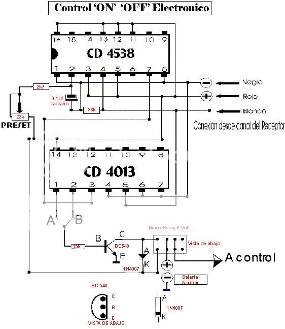

Hola, mirar, necesito diseñar un interruptor electrónico que funcione con un receptor de radio control, lo necesito para activar unas luces desde un canal del receptor, la función sería la siguiente:
- Dede la emsiora activo un boton y me manda la señal al receptor de que lo e pulsado entonces el receptor sé que genera una señal cuadrada.
Neceito que cuando lo active y me mande esa señal cuadrada se me activan las luces y cuando no me la mande se desactive. E encontrado esto pero es demasiado grande.

Necesito que cuando el receptor me mande la señal cuadrada se me active las bombillas y cuando deje de enviarme esa señal se apague. Dede mi emisora yo le doy permiso al receptor para que active un canal entonces ese canal envia 3 señales:
- Positivo ( rojo )
- Negativo (negro)
- Señal (blanco)
Necesito que de alguna manera al recebir esa señal me la detecte como un ON en corriente continua y cuando no la detecte no me envie nada.
No se me entiende.
Del receptor me salen 3 cables. En el receptor se enchufan servomotores entonces el receptor va mandando impulsos y es cuando se van moviendo pues en mi caso el receptor me manda impulsos seguidos si yo le doy a un boton desde la emisora me manda y si le vulevo a dar no me manda.
Un saludo y gracias!
supongo que los pulsos vienen por el cable blanco, los otros son fijos de alimentacion, comunes a cualquier circuito. de que frecuencia mas o menos son los pulsos?
Hola, exactamente, ROjo y Negro son de alimentación, blanco es de señal
No lo puedo saber porque no tengo osciloscopio pero creo que es 1 pulso cada 2 mS
Un saludo
si le conectas un transistor que comande un rele no sirve? la frecuencia no es tan baja, talvez el rele ni se de cuenta de la oscilacion y quede siempre activado. podrias probarlo en protoboard para salir de dudas.
