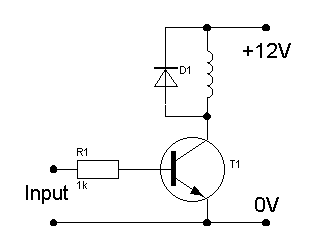

Hola y buenas a todos.
En otros post ya había hablado con algunas personas sobre el proyecto que estoy haciendo, pero os lo vuelvo a comentar.
Consiste en una insoladora led, la cual he desarrollado en protoboard y haciendo una placa casera de led, la cual ya tengo bien hecha en una pcb. Dicha insoladora es controlada por 5 botones y un display lcd de 2x16 con un firmware que ya he programado.
Para que vean como funciona el prototipo lo mejor es que vean el video:
Ahora mi intención es crear 4 PCBs ya que lo montare todo en un chasis: La placa de leds que ya tengo echa, una mini placa para adaptar un conector IDC a el conector que trae la lcd, otra mini placa con los 5 botones para adaptar un conector IDC y por ultimo la placa de control con el micro a la que se conectará la alimentación con un alimentador de jack, la placa de la ldc con un cable plano, la placa con los botones con un botón plano y la placa de leds con una clema.
Al ser la primera placa de control seria con un microprocesador que diseño con eagle no se si lo habré echo todo bien por lo que me gustaría que me ayudarais con el siguiente esquemático que os mando adjunto.
En el prototipo al principio tube problemas ya que la placa de led se alimenta a 12V y estoy usando un mini rele de 5V por lo que tub que usar dos fuentes de alimentacion distintas (5V con arduino y 12V con una fuente externa) con lo que tube que usar para cada lado del relé la tierra de cada fuente ya que si no tenia problemas, ahora estoy unificando todo en una única tierra y un regulador como podéis ver.
Agredecería vuestra ayuda antes de ponerme a fabricar la PCB para que luego no funcione nada.
Un saludo a todos.
