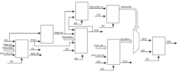

Hola a todos. estoy realizando un diseño basado en una placa Basys 3, con Vivado. El diseño se basa en 4 bloques interconectados.
En primer lugar, he realizado el diseño de spi_controller, cuya misión es establecer la comunicación con el Display oled.
Este bloque convertirá un dato paralelo que se le introduce por el puerto DATA_SPI de 9 bits (1 bit que indica si es un dato o un comando + 8 bits de dato/comando) y validado mediante la señal DATA_SPI_OK en un dato serie de 8 bits y un bit D_C. A su vez generará la señal SCLK del bus SPI y la señal de Chip Select (CS) del SPI.
El esquema interno del spi_controller es el siguiente
Y el código que he realizado es el que a continuación adjunto, teniendo en cuenta, unas restricciones temporales que pongo a continuación:

Ahora bien, he de realizar una modificación, el parámetro N1 que es el encargado de controlar los tiempos de la transmisión de un dato utilizando el protocolo SPI, se tiene que seleccionar con una constante de nombre cte_N1 y cuyo valor será 8.
ES aquí dónde me pierdo y no se como reflejarlo.
Podríais ayudarme?
