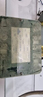

Buenas tardes, @DOSMETROS. Por lo que he leído en el foro, eres el que mas controla del tema.
De verdad estoy desesperado, porque tengo que arreglar la cortadora para un trabajo.
Tengo un transformador, pero no sé qué es mejor, si un dimmer en los 220V o uno en los 24V.
Tengo las 2 opciones en el transformador, pero no sé cuál es más útil.
E
n 24V debería calentarse menos el transformador, ¿verdad?
Te adjunto foto, a ver si me puedes ayudar.
