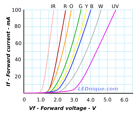

no se de que sirve esa resistencia que va a bajar la tension si se pone después de la LED!
Huuummmm.....aun te falta muuuuuucho por aprender.
Viste alguna vez esta curva de los LEDs???
Fijate lo que sucede si le aplicás los 12V directos al LED sin resistencia. A cuanto sube la corriente que lo atraviesa???
No sale en el gráfico? Ahhhh...debe ser por que no es una condición de operación válida...o por que se hace pelota..no?
Que hace la resistencia? Ataja la tensión o ataja la corriente??

Bueno, físicamente no importa donde coloques la resistencia dentro de un circuito cerrado, lo que importa es que esté, y esto es debido a la llamada ley de ohm, que dice:
Dentro de un circuito cerrado, Resistencia x Intensidad (corriente) = Voltaje
Despejando un poco sabemos que, Corriente= Voltaje/Resistencia
Sabemos que el diodo led tiene un rango de corriente para encender sin dañarse, según el color, entonces la resistencia se emplea para limitar la cantidad de corriente que pasa a través del led, evitando que éste se dañe pero permitiendo que encienda.
