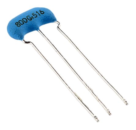

Hola me pueden ayudar, quiero saber ¿que componente tiene una placa de un control remoto que quiero reparar? Al visualizar con mi cámara mi control está emitiendo señal siempre, como si estuviera siempre presionado algún botón. Quiero repararlo pero y quiero saber primero cómo se llama un componente que no sé cómo se llama.
    84.9 KB · Visitas: 39
Resonador cerámico
A todos muchas gracias, les mando un abrazo. Saludos desde México.
Si esta emitiendo permanentemente, no es problema del resonador, es el teclado, hay quitar la goma lavarla y limpiar el impreso con alcohol isopropílico(no alcohol común)
Lo probé sin teclado, es decir, la pura tarjeta, y sigue parpadeando. Tienes otra idea de lo que pueda ser?
