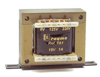

gente ago otra pregunta para no crear mas thear alpedo mios :) hise un puente, pero para otro trafo le puse unos diodos 6A10 DIODO 6A 1000V R-6 y un capacitor de 63v 4700 uff ( los tenia alpedo) a un soldador con una bujia de precalentamiento, el tema es que haora calienta pero en menos de 1 segundo y se re calienta asta, tengo miedo que se funda el fierro, o_O como puedo bajarle el calentamiento aun que sea que tarde mas en calentar y que caliente menos... me dijeron con un diodo de una fuente de pc, pensando que haciendole el puente calentaria igual que el diodo que tenia ante que era uno de pc....
Saludos..
el tranformador no ca con la potencia de consumo o esta estropeado tenes para sacarle una foto y subirla para que podamos verlo, los diodos como el condensador (capacitor) no son los responsables de que se recaliente el transformador ojo si lo hiciste mal si, pero si no es el transformador el problema...
lo que se recalienta es el bujía encendedor de motor diésel y el amigo,necesita un regulador para calentar la bujía de a poco

vs = 14.18
a = 3.5
b = 5
s = 3.5 x5 = 17.5cm
pa (17.5 / 1.5)^2 = 136
pr: 136 x 0.8 = 108.8
is 108/14.18 = 7.61636107
o sea que da 7 amper ?
A me confundí perdón leí muy rápido y me lleve la coma por delante lo que tu quieres es regular la potencia de una bujía diesel pues tiene que conseguí un reóstato de hecho con alambre de estufa cuarzo (de los calentadores comunes) y te haces una resistencia variable.
