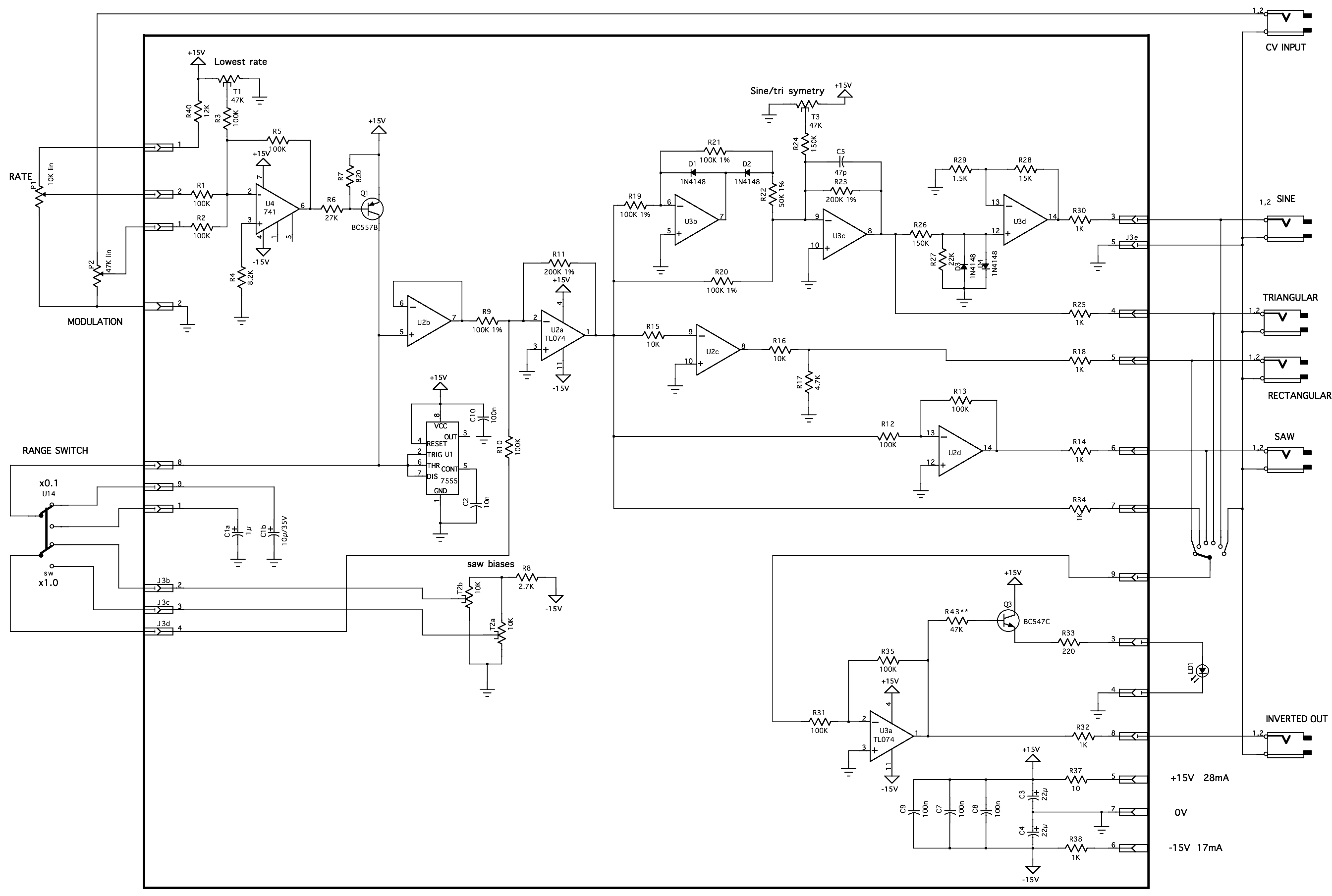

Encontré este esquema de un LFO, pero aun no entiendo donde va la alimentación. Si alguien sabe de esto ademas de sintetizadores analógicos, seria genial, ya que me encuentro diseñando uno. Saludos!

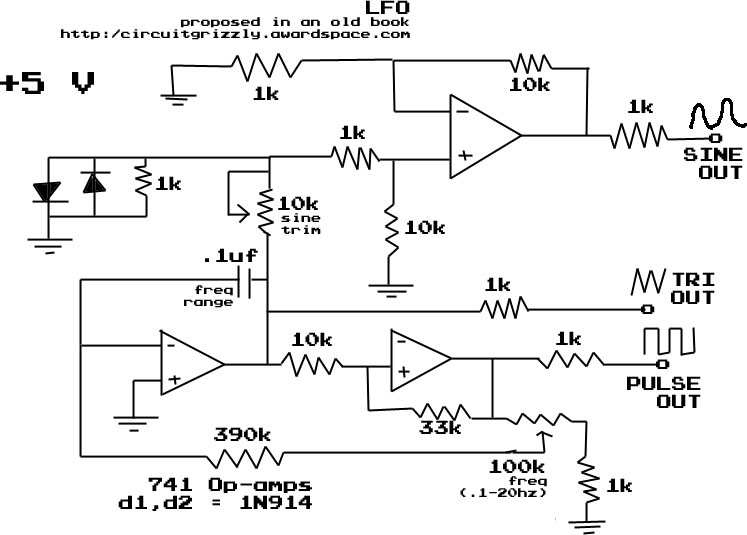

Fogonazo gracias, no había tomado en cuenta ese gran detalle , por lo del funcionamiento... aun no lo he comprobado, pertenece a una parte de un sintetizador análogo, "Oscilador de Baja Frecuencia" por sus siglas LFO. El integrado 741 también puede estar escrito así uA741?
chclau condensadores de desacople, perdona mi ignorancia, pero para que se utilizan y en donde los coloco?
741 es un modelo e integrado bastante antiguo fabricado por todas o casi todas las fábricas de IC´s, así que lo puedes encontrar con toda clase letras en el prefijo de su código.
Todos son bastante similares.
Okey Fogonazo, mira tengo el esquemático hecho en circuit wizard, pero tengo la duda en donde poner la alimentación ya que no salen los N°s de los pines del integrado, por lo tanto no sé como encontrar el pin 7 y 4. Saludos!

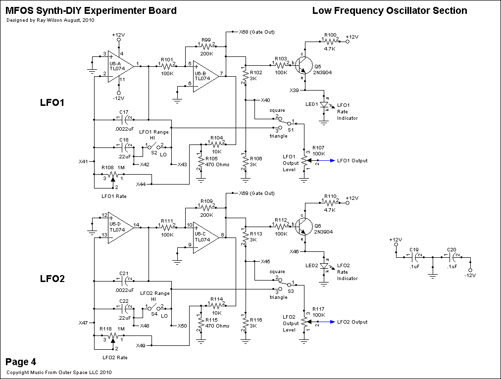

Obsoleto?, bueno igual lo elegí porque era el único con las tres señales, puede que tengas razón u.u, mira encontré este, como puedo agregarle una salido senoidal?
