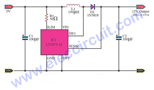

Hola, como te dije Fogonazo, esos no son transformadores, son bobinas "normales"; y efectivamente son utilizadas para elevar la tensión de las pilas hasta varias decenas de volts.
El principio que usan es el que se conoce como "Step-Up" de las fuentes de conmutación, la idea es hacer circular una relativa gran corriente por el embobinado y luego "soltarlo" (abrir el circuito) para que, por efecto de la fem) se genere un gran voltaje en los extremos del inductor, este nivel de tensión es "recogido" por medio de un diodo y la carga almacenada en un capacitor.
Aquí te dejo un circuito que muestra más o menos la configuración que intento explicar:
El integrado lo puedes sustituir por el transistor que tienes en tu diagrama.
Daniel Meza muchas gracias por la respuesta, en verdad tiene mucho sentido lo que dices voy a intentar armarlo a ver que resultados obtengo.
