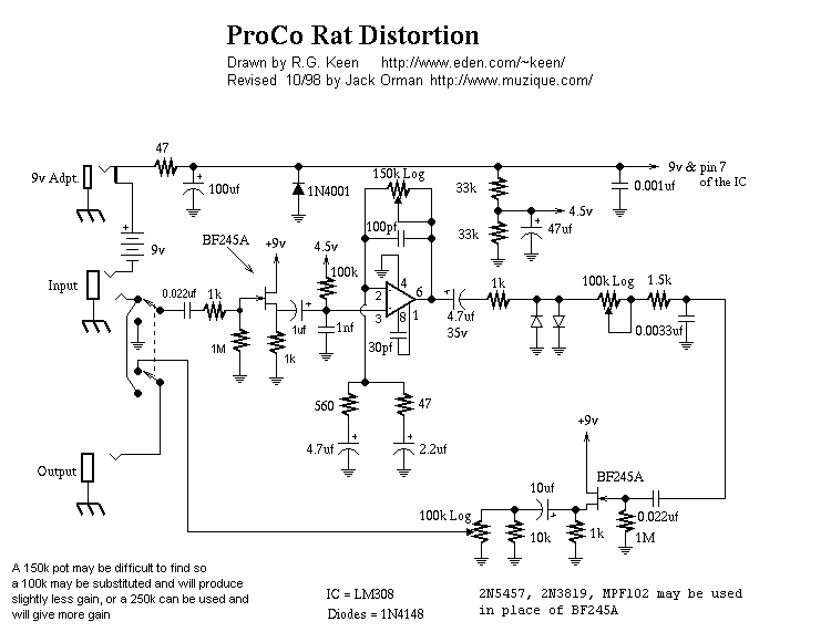

Te explico, el sistema tiene un encendido por conexión de la línea de entrada (al conectar un jack mono en la hembra stereo conectas la masa del dispositivo a la masa de la batería; puenteas anillo a la masa), y una alimentación dual, a batería y fuente externa con dominancia de la externa (al conectar la externa desconectas la batería, pero siempre estaría encendido mientras la alimentación externa funcionase, ya que no pasa por el interruptor del jack) Sin embargo he visto un conmutador para puentear el circuito, pero como para eso el jack de entrada estaría conectado, el circuito funcionaría para nada. Para apagarlo tendrías que conectar un macho a la toma de externa sin alimentación. Esa hembra es de tipo "mono" con interrupción (apaga la entrada si está conectada la clavija), pero para alimentación, no un plug de 6.25 mm. Mi consejo, condena la interrupción del stereo (directamente no conectes nada al anillo y la batería directamente a masa) y ponle un interruptor tras la salida del de alimentación. Si quieres usar la interrupción por jack, conecta ambas masas (batería y masa del de externa) al anillo del de entrada y para evitar que funcione en modo puente, pon un conmutador triple donde al hacer la conexión directa apague la alimentación. Si no lo encuentras triple ponlo doble conectando en uno de los puentes la entrada de corriente y en el otro la punta de la salida. En uno de los lados del conmutador (en el del cable de corriente) conecta la toma de corriente del dispositivo y deja libre la otra salida de ese lado. En el otro conecta la línea de salida en la pata que está al mismo lado que la toma de corriente del dispositivo y en la otra una línea que venga desde la punta de la entrada. De ese modo, cuando lo pongas en puente, cortarás la alimentación del dispositivo.
Respecto al conector de entrada de corriente, conecta siempre en la punta el positivo y en la masa el negativo. Si la interrupción es en la punta, conecta la batería + ahí (en la toma de interrupción). Si es en la masa conecta el - de la batería en la toma antes de mandarle al de line in interrupción. Si lo condenas, directamente a masa. El conmutador del puente ponle en positivo, o en negativo antes de mandarlo a line in.
