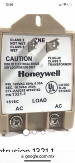

Necesito reemplazar un eliminador o transformador de una alarma honeywell de casa, que tiene estas especificaciones:
SEC: 9VAC 25VA
Pero encuentro solo de 16VAC 25VA
Es compatible con el mío y no hay riesgo de dañar el equipo?
Gracias de antemano

El que encontre es de 16vac, adjunto fotos.
El resideo es el que está dañado, él honeywell es el que quiero comprar? Servirá ?

Para que quede claro:
9Vac
25VA (y si es mas como 30, 50 VA etc no importa).
Gracias 🤩
Eso sería para prender fuego el equipo que alimentará !
El voltaje debe ser justo , lo que si puede ser mayor es la potencia de la fuente , entiéndase mas Amperes , o VA (producto de Volts por Amperes) o Watts.
Gracias 🤩
No, lo que tiene que ser exacto es el VAC o sea 9
los 25VA esos pueden variar un poco hacia arriba.
