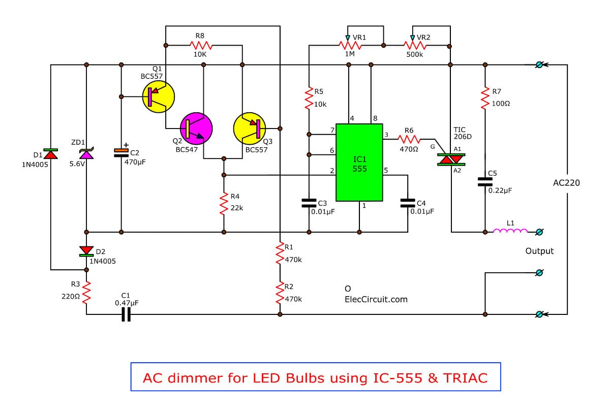

Tengo la necesidad de usar un dimmer para variar la velocidad de una rectificadora de corriente AC con caracteristicas de 220V, 500watts, 2.5amps, y luego de buscar y analizar bastantes opciones... finalmente encontré uno que esta basado en un 555 y un triac que me parece razonable poder fabricarlo... sin embargo me asaltaron algunas dudas antes de llevarlo adelante puesto que la verdad tengo casi 0 de experiencia con circuitos de corriente AC, (aclaro que voy aprendiendo electrónica por esfuerzo propio con los consiguientes sustos y dolores de cabeza... :S )
Mis dudas son:
- Esta bien (segun el esquematico) conectar 220V a las patillas 4(reset) y 8(vcc) del 555??
- Sobre el inductor L1, en la pagina solo indicaban coger una barra de ferrita de 5Cm y llenarle de vueltas con alambre awg #20, yo pude conseguir un inductor de 170uH ya que vi que la mayoría de los dimmer los fabrican con un inductor entre 150uH y 200uH, me será util este valor??
- y por ultimo, estaba pensando agregarle un control digital con pic y optoacopladores... de llegar hacerlo donde podría llegar a conectar los optoacopladores??
Disculpad si alguna pregunta llega a ser muy tonta.. como les dije en AC casi no tengo ninguna experiencia...

El que yo te sugerí , es solo un dimmer . . . pero tampoco veo que el tuyo sense corriente cómo para compensar nada :confused: , solo tiene un detector de pasaje por cero (los tres transistores) que gatillan un nonostable regulable , que a su vez gatilla al triac. Otra opción es que compres un repuesto de gatillo de taladro que ya viene con el regulador de velocidad miniaturizado ;).
La bobina (ideal para cargas inductivas) la podés agregar o sacar y no es de construccuín crítica , podés romper una pata de un nucleo de flyback y lo enrollás de alambre de un yugo :LOL:). También tenés la red formada por C5 y R7 (en tu circuito)
Para cargas inductivas funcionan mejor dos tiristores , que no sufren de falsos disparos , o podés optar por triacs Alternistores , que están preparados para eso.
C1 , R3 , D2 , D1 , ZD1 y C2 forman una fuente de 5,6Vdc para el 555 , que queda conectado por patas 4 y 8 a línea y la pata 1 (que no tiene el número) , no está a línea sino a la fuente mencionada. OJO que ese circuito está todo electrificado :eek:

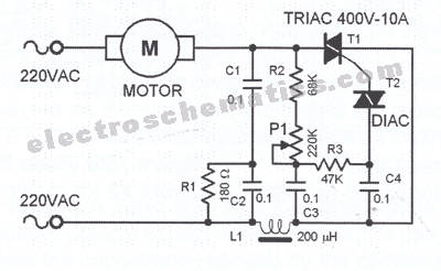

Ya lo estoy armando, igual probaré el que me sugieres con dos tiristores, y también me sonrió mucho este otro:

.. y me surgió otra preguntilla con respecto al primer circuito: Los dos condensadores de 600V, seria obligatorio que vayan de 600v???
Es decir tengo un par de ellos pero de 250v y la misma capacidad en uF y me gustaria usarlos de una... (ya no quiero tener cosas guardadas por ahi)
Si dice 250 V≈AC , está bien , sinó no
Se ve muy ingenioso y bastante analógico el último que me indicas... creo que con un pic podría llegar simplificarse muy buena parte del circuito :unsure:

Que tal amigos,
Retomo el hilo porque me tardé en conseguir los componentes del dimmer tal cual indica post Nro 1; y finalmente lo tengo ensamblado y listo para conectar...:)
Sin embargo, antes conectar -tratándose de un circuito de potencia y procurando no cometer errores- me encontré con un par de dudas que por más que intento no me las he podido aclarar y las expongo en la imagen "dudas" sobre todo en la parte resaltada en amarillo y espero me puedan ayudar entender.
1.- Según el Data, 555 puede funcionar hasta con 16V; pero en este caso tiene una conexión a 220V alterna!!! ¿como es esto posible?
2.- Entiendo que el Zeener hace la operación de regular un voltaje de 5.6V para el chip 555, pero puede un zenner de 1/4W reducir de 220V a 5.6??
3.- El capacitor Electrolítico también estaría recibiendo 220V a pesar que es de 16V... ??

Si es una fuente sin transformador, el C1 y la R3 dan una impedancia de 7k, así que el consumo no puede ser mayor a 30mA para que no sufra el Zener.
El zener si puede bajar de 220 a 5v6 mientras no exceda su capacidad en guats.
Y al electrolítico le llegan 5v6 no 220v.
Como te comentaron busca como funciona una fuente sin transformador.
También busca que es la reactancia capacitiva.
