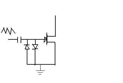

Hola a todos. Estoy haciendo un proyecto que implica el uso de un transistor FET, que como muchos saben poseen la entrada (compuerta o Gate) de alta impedancia.
Tengo el siguiente esquema (hecho en paint :oops:), que me genera algunas dudas:
Que hacen los 2 diodos (1N4148) en la entrada? :confused:
Estos diodos afectan la propiedad de alta impedancia del fet? :unsure:
Gracias por las posibles respuestas.
Los diodos limitan la señal de entrada a unos ±700mV, si esa tensión NO es excedida los diodos NO actúan.
NO afectan la impedancia del FET.
